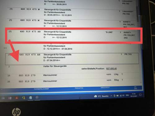

@Scotty18 schrieb am 19. Dezember 2021 um 09:06:53 Uhr:
Flash auf B - zurück geht nur nicht mehr
Dann halte ich es für sinnvoller das "A" (welches sich ja auch nicht auf A6 codieren lässt) zurückzugeben und ein "B" Steuergerät zu kaufen :-)
oder so .. wobei nach dem flash es eh "neu" ist und keine Codierung hinterlegt ist
@Scotty18 schrieb am 19. Dezember 2021 um 10:30:11 Uhr:
.... aber ich kann´s dann nicht mehr zurückgeben, falls die "B" Variante doch nicht funktioniert.
Ich erinnere an dieser Stelle nochmal an Deinen Dialog mit Milfrider vom Mai d.J.:
"Zu den Fallstricken bei MJ 2011. K-eletronik hat mir anfänglich das falsche Kamera-Steuergerät (4G0 907 441 B) zugeschickt. Scotty hatte das schon bei Whatsappen vorhergesagt, dass es bei meinem so nicht funktioniert.
Bei PDC-Steuergeräten mit der Nummer 4H0 919 475 mit Indexen H/J/E ist nur das Kamera-Steuergerät 4G0 907 441 A kompatibel.
Für die PDC-Steuergeräte 4H0 919 475 mit den Indexen L/M das Kamera-Steuergerät 4G0 907 441 B.
Nach einer Ping-Pong Mail Odyssee mit Pretos und dieser mit K-elektronik wurde mir heute das korrekte Steuergerät geliefert. Angeschlossen, codiert und funktioniert sofort."

Also, dass sind meine Codierungen. Und hier geht es vom Softwarestand aus. Dieses ist bei mir H.
Deswegen passt nur das STG RFK mit dem Index A (Software-Stand).
Somit wäre das Beispiel von hadez im ETKA mit Index P gar nicht gelistet und müsste über Audi abgeglichen werden.

Du hast SW-Stand AB (welches es nicht mehr gibt und in AH gewechselt wurde), das heisst, dass es ein Stg. für Einparkhilfe mit PLA ist und da könnte der Teufel im Detail versteckt sein (wie Scotty schon sagte)…Schmeiss mal den PLA raus und schaue, ob Du eine funktionierende RFK bekommst…allerdings könnte es dann darauf hinauslaufen, dass du auch ein PDC-Stg. mit Index H/J/E brauchst (SW-Stand)…

Nein, du hast kein „E“ Index, du hast „AB“ und das ist im ETKA nicht gelistet bei den Indikationen der RFK. Der Index des PDC bezieht sich auf den SW-Stand nicht HW-Stand.
Kann sein das RFK-Stg. B passt, kann aber auch nicht sein.
Das müsstest du probieren.
Und wenn K-ele nichts zurücknimmt, dann müsstest du das A-Stg. flashen auf B. Falls es dann immer noch nicht funktioniert würde ich zum 🙂 und mir dort das richtige Stg. raussuchen lassen. Das geflashte „B“ kannst dann immer noch über eBay verkaufen.

Ich glaube, hier verwechselst Du etwas:
PDC mit PLA gibt es nur als "E" und "M" (bis 2011 verbaut) oder "AB" (2011-2014) oder "AH" (ab 2014).
Die richtige Frage ist also: Welches RFK-Steuergerät hat Audi mit dem PDC/PLA-STG Variante "AB" verbaut? Aber ob mir da Audi weiterhelfen kann ???? ..... der hat auch nur ETKA und will meine VIN, bei der weder PDC, noch RFK gelistet ist :-( ... und dann heißt es, sie können mir nicht weiterhelfen ...

wenn AB bis ende 2014 verbaut ist , brauchst du ein B
flash deins auf B und gut ist
