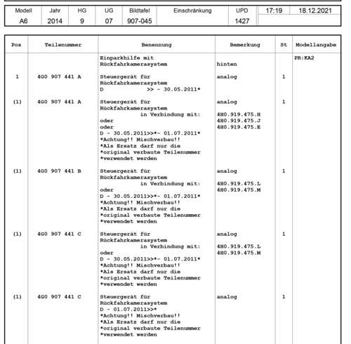

Meiner ist Baujahr 2013 -> würde also bedeuten RFK-STG Variante "B"
ETKA sagt aber mit PDC-STG 4G0 919 475 "E" bitte das RFK-STG Variante "A" verwenden (s. Anhang).
... was ich ja dann auch gemacht habe.
Im Scan von hadez16 wird aber trotz PDC-STG Variante "E" ein RFK-STG Variante "B" verwendet ... und es scheint zu funktionieren.
... oder spielen die Software-Stände noch eine Rolle? Hier wäre bei hadez16 im PDC-STG eine Variante "P", bei mir eine Variante "AB" ?
Ganz eindeutig scheint das ja nicht zu sein, oder?
Auswahl RFK-Steuergerät nach PDC-STG
Flash auf B - zurück geht nur nicht mehr
