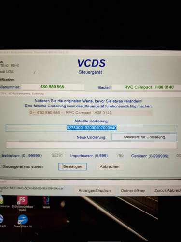

Habe mal rumprobiert, das ist die neue Codierung, dynamische Hilfslinien sind wieder da, dennoch bin ich nicht zufrieden (Auflösung ist unterirdisch), über Tipps bin ich dankbar. Der Datenbus-Fehler ist übrigens weg.
Rad-/Reifenbezeichnung in den APKs ist auf 1950 mm eingestellt, habe 20 Zoller drauf, passt der Wert?
@innehat schrieb am 6. September 2020 um 16:53:32 Uhr:
Das ist die normale audi Auflösung. Ist bei allen so...
sieht normal aus; gerade im dunkleren raum
Radumfang hab ich nie geändert
