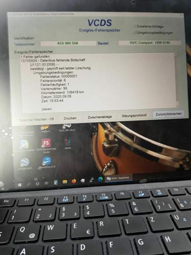

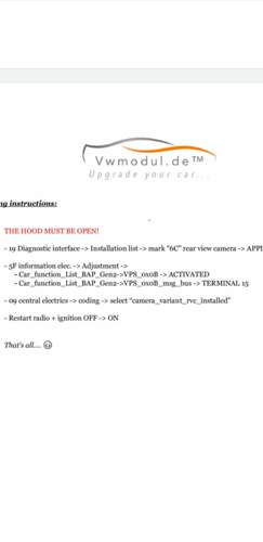

habe jetzt auch RFK High im A6 Avant FL nachgerüstet, funzt soweit alles, was fehlt sind dynamische Hilfslinien und ein Fehler im Fehlerspeicher von 6C (Kamera gebraucht von einem 4G FL gekauft, Stg. im VCDS hat aber andere TN ). Kabelsatz habe ich von der Bucht und nach Anleitung angeschlossen und codiert. Bei Bedarf kann ich die Anleitung posten (gültig für FL Modelle). Was tun? Falsch codiert? Bin aus den 57 Seiten nicht schlau geworden.

falsch codiert

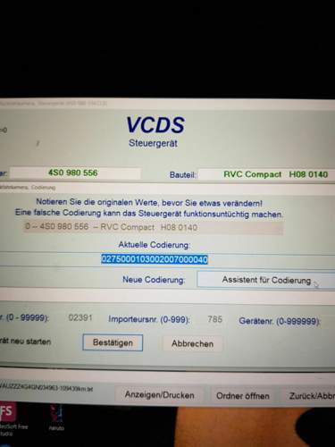

Das hier ist codiert, wobei mir gerade auffällt, daß die Haube beim Codieren "zu" war. Terminal 15 habe ich als Klemme 15 verstanden
im 6C wird dein fehler liegen
Das ist die Codierung, kannst du mir einen Tipp geben
