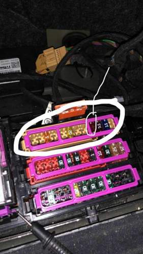

(Problem nach Nachru?sten einer Ru?ckfahrkamera)
Hab das Problem dass das Steuergera?t 19 - „infotainment“ oder „Diagnoseinterface fu?r Datenbus“ mir den Fehler „Ruhestrom zu groß“ anzeigt. (12,2v)
Nun habe ich nach Recherche rausgefunden, dass mo?glicherweise das Steuergera?t nicht abschaltet.
Ich habe mich in den Kofferraum gesetzt bei abgeschlossenem Fahrzeug, und habe 25 Minuten lang immer wieder die Spannung der Ru?ckfahrkamera gemessen, diese springt immer wieder mal auf genau die 12,3 Volt.
Die Ru?ckfahrkamera ist an zu?ndungplus angeschlossen wie nach Plan. (Sicherungstra?ger c Siehe Bild)
Weiß einer wie ich den Fehler beheben kann?
Ich befu?rchte dass nach la?ngere standzeit die Batterie leergesaugt wird.
Muss hier noch irgendwas codiert werden?
Vielen Dank
[Von Motor-Talk aus dem Thema 'Audi A6 4G Rückfahrkamera zieht Strom bei Zündung aus' überführt.]
hast du durchgemessen ?das sie 100% auf Kl.15 liegt ?
Hallo, wie muss ich das durchmessen?
Habe von mehreren bestätigt bekommen dass es sich bei der Anschlussweise um Klemme 15 handelt.
Allerdings zeigt der Fehler an. : Klemme 30: 12.2 Volt

@Scotty18 schrieb am 26. Dezember 2020 um 17:28:08 Uhr:
MESSEN nicht denken und raten
ich wette da liegt keine kl 15 an
