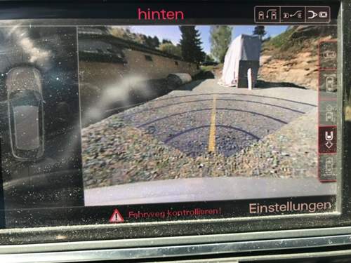

Ich mach dir nachher ein Foto. Ich kann die Deichselansicht oben rechts aktivieren. Neben dem großen Drehknauf rechts oben die Taste, damit achalte ich die Ansichten durch. Da ist erst Querparken, dann für rückwärts seitlich einparken und dann die Deichselansicht.
Edit: Ich habe kein Top View, lediglich Vor- und Rückfahrkamera.
@Scotty18 hier die Fotos. Wie gesagt 2011er VFL
Das ist das Top View Steuergerät, da geht es auch;-)
Es gibt beim 4G zwei Varianten.
Einmal nur Front und Rückfahrkamera und einmal Umfeldkameras.
Steuergerät ist bei beiden Fällen das selbe!

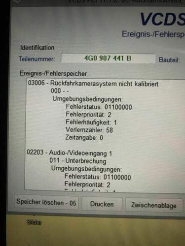

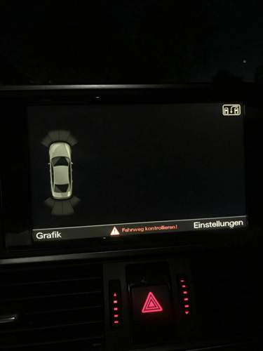

Habe die RfK Nachrüsten wollen aber funktioniert leider nicht. Weiß jemand woran das liegen könnte?
Codiert sollte es richtig sein so wie auf der einbauanleitung.
Danke für eure Hilfe
Steht da ja im Fehlerspeicher.
Überprüfe deine Fakra/Videoleitung von RFK STG zur Kamera.
falscher anschluss am mmi ?
