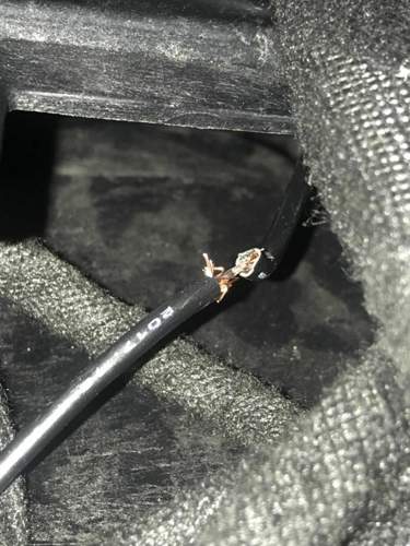

So ich glaube der Fehler ist gefunden
B63b47e3-716b-4e7d-ba4c-6d54ea018f50
@shippi1992 Hast du auf dem Bild nicht Pin5 und Pin11 eingepinnt?
Das muss doch 6+12 (also die äusersten) sein... ??
beim FL soll es anscheinend 6+12 sein...
auf meiner Anleitung für den VFL ist es 5+11
korrekt

Ich habe bei meine A6 4G 2012 die RFK nachgerüstet , leider war erst vom Verkäufer die Videoeingangsleitung defekt. Jetzt funktioniert es jedenfalls zumindest mit einem Parkmodi ( dachte es sollen 2 sein : Quer und Längst) . Hab ich was falsch gemacht oder hab ich es nur falsch verstanden ?
Und was mich noch viel mehr irritiert , die 3 Schalter für : Start/Stop , Einparkhilfe und ESP haben jetzt keine Funktion mehr bei betätigen ?
Hat da jemand von euch eine Idee was der Grund dafür sein könnte?
Danke im Vorraus und Gruß
prüf die Stecker
werden wohl nicht drauf sein

Danke für den Tipp !
Wenn man den Wald vor lauter Bäumen nicht sieht !
