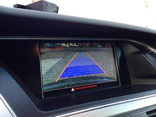

Ich war heute bei Scotty18 und er hat mir die Originalkamera nachgerüstet. Wie nicht anders zu erwarten eine superklasse Arbeit in knappen 2 Stunden. Jetzt habe ich nach hinten Sicht mit dynamischen Linien und den Hilfsansichten links/rechts sowie Deichsel.
Ich persönlich finde die Ansicht mit dynamischen Linien schöner, zumal ich erkennen kann wo ich mit dem aktuellen Lenkradeinschlag landen werde. Die Bildqualität ist zudem wirklich klasse, hätte ich so nicht erwartet.
Klar sind es ein paar Euronen mehr als bei der Lösung mit starren Linien, aber für mich persönlich ist es das wert und ich habe Originalteile verbaut.
Und was die Arbeit von Scotty angeht: ich denke es ist allgemein bekannt, und dennoch bin ich immer noch geflasht und kann mir nicht vorstellen dass es irgendwo beim Freundlichen besser, sorgfältiger und schneller erledigt worden wäre.

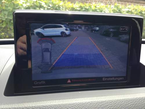

hier noch ein paar visuelle Ergebnisse 😉
Lgugut20rp6ukooxlzvmha
Vcjifblrrvsqouxbecitpa
-h-jsfb3rsczmfn0jeofra
Is das für den VfL oder FL? Falls FL, ist dir Qualität beim VfL genauso gut?
Das ist FL.
Ich denke Qualität ist identisch, da gleiche Bildschirme und Kamera?
Bei der Kamera bin ich mir nichts sicher.
FL hat eine deutlich bessere Qualität vom bild als im vor FL!
liegt u.a. an der Kamera selbst (nein nicht im vor FL verwendbar!) sowie der main unit
Danke. Und meine Frage, die ich jetzt hätte stellen wollen, hast du somit vorweg beantwortet 🙂

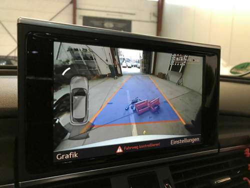

hier ein bild vom vor FL
Img-0203
Img-0204
Img-0351
+4
Im Endeffekt auch OK, aber beim FL ist es deutlich feiner. Danke für die Bilder
das stimmt ^

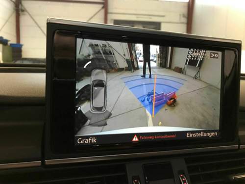

@Scotty, bei deinem 3.Bild vom FL, 9 Posts weiter oben:die 3. Ansicht habe ich in meinem FL nicht. Was ist das? Die Deichselansicht? Was ist die Voraussetzung dafür? Kann man das extra freischalten? Du hattest das bei mir damals remote gemacht. Anhängevorrichtung ist ab Werk verbaut.
Danke
Lg
Peter
sofern AHK vorhanden ist gibts die ^ aber nur im 8V nicht im 4G!
Aber die Bilder sind doch von einem 4G FL. Oder?
nein quer Beet ...
