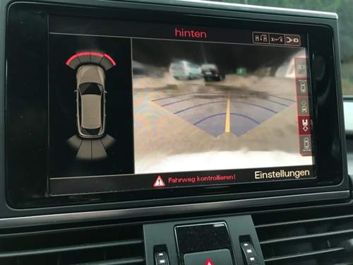

So freunde der Sonne, habe es gestern komplett eingebaut, verlegt und codiert.
Opfer: A6 4G, Bj 01-2015 FL, Limo, kein Steuergerät, kein SA oder sonstiges was erwähnenswert wäre was mit der Kamera zu tun hat.
Produkt: Camera LOW von eBay - dabei ist das Steuergerät integriert - beim Parken bewegen sich die Hilfslinien nicht mit (außer jemand hat ne Lösung - evtl Codierung) - lt. Anbieter für ALLE Facelift Modelle geeignet
Meinung: Für uns war überhaupt wichtig bei der größe des Fahrzeuges und unübersichtlichen Situationen etwas zu sehen, dass direkt hinter dem Fahrzeug ist. Unsere Zwecke erfüllt es zu 100%.
Preis-Leistung: Ich finde diese 250€ Lösung für unseren Bedarf komplett ausreichend.
Die Bildqualität ist gut bis sehr gut. Prozentual würde ich sagen im Bereich 80%-90%. In der Dunkelheit noch nicht getestet!
Kamerabereich: Die Ecken der Stossstange sind nicht zu sehen, aber ansonsten Weitwinkel und daher OK. Zumal es auch Aussenspiegel gibt :-)

FL hat eine deutlich bessere Qualität vom bild als im vor FL!
liegt u.a. an der Kamera selbst (nein nicht im vor FL verwendbar!) sowie der main unit

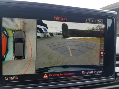

Eben. Meiner ist aus 11/11 und ich hab die Deichselansicht! Ein echt kuhles Feature. Ich hab Vir- und Rückfahrkamera mit 180 Grad Blickfunktion vorn und hinten. Beim Ausparken zwischen zwei größeren Autos ist das echt Gold wert!
ich hab ja von KA4 auf KA6 hochgezogen.. morgen mal schauen wie´s aussieht mit dem Bild..

sofern AHK vorhanden ist gibts die ^ aber nur im 8V nicht im 4G!
A6 4G 2012, KA4 auf KA6 hochgezogen, AHK ab Werk...
20171125-122742
Bei mir das selbe. Habe auch nochmal geguckt, hab die wirklich. Ich hab aber die Auswahlmöglichkeit „Grafik“ links unten nicht, wahrscheinlich weil mir die Umgebungskameras fehlen....?
