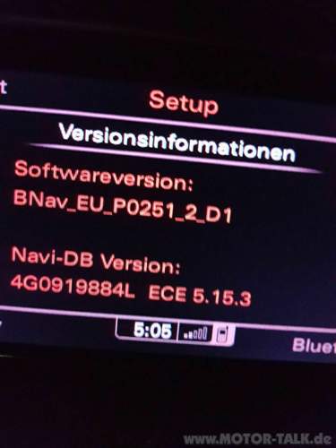

Hallo Leute,
Hat jemand schonmal eine rückfahrkamera nachgerüstet...
Ich bin mir nicht sicher, aber der Audi Händler meine mit
Meinem betriebssystem funktioniert dass nicht und ich müsse
Ein komplett neues mmi einbauen lassen, habe euch mal die
Version meines mmi fotografiert.
Lg
