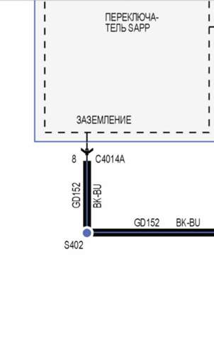

Ok danke,
Minus für die Kamera kann doch vom Schirm abgehen weil am Stecker Masse nicht belegt ist?
@sundh2014 schrieb am 5. November 2018 um 19:58:19 Uhr:
Ok danke,
Nein bei Schirm keine Strom.
Es gibs keine auf Pin 2 braune Kabel?
Kannst du von Park Modul Masse nehmen.
Schwarze Stecker kabelfarbe schwarz/Blau auf Pin 8

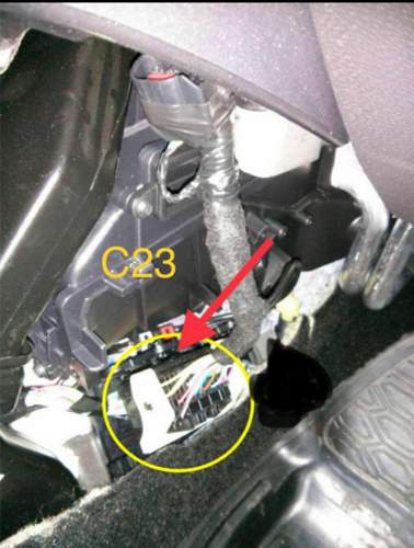

Hallo habe eine fremde Kamera angeschlossen und programmiert. Im Menü habe ich jetzt Kamera Einstellungen, aber die Kamera funktioniert nicht, ich messe auf weiß braun keine 12 volt, sondern 0 volt, kann das sein das der graue Stecker nicht bis zum Radio geht? Kommen die 12 volt erst raus wenn ich den rückwärtsgang einlege? Habe einen 12 volt Akku an der Kamera angeschlossen als Spannung, kommt auch kein Signal, Sicherung f29 ist auch in Ordnung, hast du vielleicht eine Idee?
MFG
Schau den Stecker C23
Wenn deine auto hat Start/Stop, Sicherung ist im Motorraum F28
C23 ist am sync Modul dran? Alles auseinander bauen? Ja hat Start Stopp, ich dachte f29. Beim programmieren habe ich wie eingezeichnet den Wert auf B geändert und daneben auf write gedrückt, dann hat das sync Modul einen Neustart gemacht. Liegen die 12 volt nicht immer an am grauen Stecker?
F28 ist in Ordnung
@sundh2014 schrieb am 10. November 2018 um 12:43:23 Uhr:
F28 ist in Ordnung
C23 Pin 27, 33, 34, 35, Prüfen ob Kabel beide Seite belegt.
Zündung Plus ist auf Pin Nummer 31 und 43
Machst du eine Bild von Sicherung Kasten motorraum und Kofferraum
Es kann sein, dass die Sicherungen Focus und C-Max nicht identisch sind. Schau in das Buch, wo die Sicherungen zeigen.
Wo finde ich Stecker c23?
