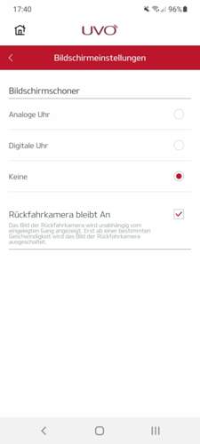

Hat jemand von euch geschafft, die Rückfahrkamera während Vorwärtsfahrt/D zu aktivieren?
Eventuell über einen Schalter 🙂

Nee, ich hab werkseitig Frontsensoren und Kamera beibehalten geht
Bei mir auch. Am Anfang gab es noch den Bug, dass die Einstellung "beibehalten" dann und wann zurückgesetzt wurde - das ist mittlerweile aber behoben.
Ich habe auch die ab Werk verbauten Front Sensoren, bei mir werden sie also im Display angezeigt, die Option Rückfahrkamera beibehalten fehlt allerdings.
Über die such Funktion habe ich auch gesucht, da ist sie allerdings auch nicht zu finden, mal sehen was bazen für eine Antwort erhält.
Wo ich gerade sehe, dass Fanatic2002 ein Schaltgetriebe hat: Kann es vielleicht daran liegen? Bei der Option steht halt was von Fahrstufe "R" bzw. wir sich da auf die Automatik-Schaltstufen bezogen. Nicht, dass das für mich einen größeren Unterschied machen würde, aber vielleicht ist das der gemeinsame Nenner?
Im Xceed hatte ich Schaltgetriebe aber keine Frontsensoren ab Werk und da ging’s ja. Scheint aber nur beim Proceed zu sein. Einzig was mir aufgefallen ist, jetzt sehe ich mehr vom Stoßfänger hinten als beim Xceed, ob das damit zusammen hängt? Die Kamera kann vielleicht nicht so einen Winkel? Man kann sie ja auch nicht umschalten, das man den Bordstein sieht.

Danke für die Info, man lernt nie aus. Also meinst 2 in 1? Beim Xceed ging das ja alles. Und das kann es sein. Die Option kann man, sofern es möglich ist übrigens auch in der UVO-App aktivieren.
Ne das sind zwei einzelne Kameras. Kann man auch äußerlich gut erkennen.
Hier mal ein Screen aus der App, wo man das beibehalten der Kamera einstellen kann.
Aha, na beim Xi war es jedenfalls ein Gehäuse. Genau so sah das bei mir mal aus bei UVO🙂 naja man kann wie gesagt ohne Probleme mit leben. Nur man will halt seinen Wissensdurst stillen🙂
