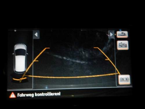

hab seit einer Woche einen neuen Golf Plus mit Rückfahrkamera,
funktioniert soweit gut nur ist das Bild im RCD510 sehr dunkel.
Habe die Helligkeitseinstellung schon auf Hellste Einstellung und war heut auch beim Friendly🙂,
der meinte ist normal so.
Kann ich aber nicht glauben da ich die Kameras von A6,A8 und BMW kenne da ist das Bild sehr gut
und alles sehr gut zu erkennen wenn die Linse sauber ist.
Hat Jemand eine Rückfahrkamera mit RCD510 und wie ist das Bild?
Gruß Emmadriver.

Ich habe nämlich ebenfalls ein viel zu dunkles Rückfahrkamera-Bild am RCD510 (3C8 035 190 D + RFK Low 56D 980 551).
An meinem alten RCD510 (3C8 035 190) werkelte eine No-Name NTSC-Rückfahrkamera. Dort war das Bild nicht besser, aber heller und damit auch bei Tage am Display gut sichtbar.

Ich habe das RCD510 mit RFK im Tiguan und die Eindrücke sind sehr gemischt.
Bei Bewölkung oder durchgehend im Schatten ist das Bild gut, nachts ist es aufgrund der funzeligen Rückfahr"scheinwerfer" grenzwertig, aber irgendwie noch besser, als nichts.
Bei vollem Sonnenschein dagegen ist das System situationsbedingt immer wieder einmal für die Katz. Unbrauchbar. Ich habe mir deshalb nachträglich noch hinten Parkpiepser einbauen lassen - die sind ein Segen.
Wenn bei Sonne hinter dem Fahrzeug einige Stellen beschienen sind, andere im Schatten liegen, dann ist häufig kaum noch zu erkennen, ob im Schatten ein Hindernis lauert. Fällt dazu noch Sonnenlicht auf das Display, dann kann man das Ding vollends in die Tonne treten. Im Alltag kommt es bei mir immer wieder einmal vor, daß hinter mir versteckt im Schatten Autos quer parken, und ein Ausparken zwingt dazu, bis auf 10 cm oder so an die ungeschützten Flanken/Türen/Radhäuser heranzufahren. Da ist das Display dann häufig keinerlei Hilfe mehr.

Bei meinem Fahrzeug wurde zum Test die Kamera und das Radio ausgewechselt, aber es gab keine Verbesserung.
Als Grund für das Problem soll das fehlende Steuergerät (beim Golf +) sein. Bei anderen Fahrzeugmodellen soll es für die Funktion ein extra Steuergerät geben.
So wurde es mir vermittelt und zur Begutachtung war auch ein externer Gutachter erschienen.
Bei dem "RNS 510" soll das Bild erträglicher sein, da dort eine erweiterte Bildeinstellung möglich ist.
Ein Problem habe ich in dem Zusammenhang noch bemerkt.
Der Sichtwinkel zum Display ist nicht optimal, egal wie die Höhe vom Fahrersitz eingestellt ist. Von der Fahrzeugmitte betrachtet erscheint das Bild besser.

Jub. Sowohl in Hard-, als auch in Software.
Nicht umsonst haben die RCDs verschiedene Teilenummern (habe mal nur die RCDs mit Rückfahrkameraeingang aufgeführt):
3C8035190, 3C8035190C, 3C8035190D, 5K0035190A, 56D035190, 56D035190A
Das fehlende Steuergerät das Du ansprichst gibt es nur in der High-Variante mit den sich bewegenden Hilfslinien. Hier wird das Steuergerät zum Einen dafür benötigt, weil die High-Kamera ein NTSC-Signal ausgibt und dieses für das Display in ein RGBS Signal umgewandelt werden muß und zum Anderen müssen die Hilfslinien synchron zum Lenkeinschlag ausgerichtet werden. Dies als Grund des schlechten Bildes zu nennen halte ich für Fragwürdig!
Die Low-Variante hat nur die beiden orangefarbenen starren Linien. Nur deshalb wird hier kein Steuergerät gebraucht.
