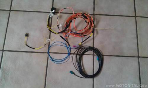

so, ich hab dann den umbau einer RFK im A3 auch mal hinter mir!
alles läuft wie es soll 😉 - den kompletten KABELBAUM habe ich selbst gebaut und angefertigt- läuft perfekt!
Arbeitszeit für den Kabelbaum ~ 3std. mit allen drum und dran. Reine Materialkosten - unter dem Satz von Kufatec
Komplette Leitungslänge 5m
Gesamt Einbauzeit : ~ 5std. mit allem drum und dran, im gleichen Zuge wurde aber noch PDC vorne und hinten nachgerüste

Andy hat den Kabelbaum beim ersten Mal direkt hinbekommen. Abstand zu nehmen rate ich von Kufatec. Kabelsatz falsch und falsche Stecker, kostet am Ende mehr, als wenn Andy es direkt macht.
@ Austria
Ich habe so eben deinen Kabelbaum fertig gestellt
gute 2 1/2 std.
Hier das Ergebnis - Durchgemessen und Geprüft ; wenn alles eingebaut ist, erwarte ich ein Feedback.,
Komplette Leitungslänge ~5m (da ist noch etwas reserve drin)
Stecker RFK (Spannung) <---> zum Stg. muss zwecks Faltenbalg noch verlängert werden, Leitungen sind alle beschriftet!
Gruss
Andy

😉 ich habs schon hinter mir - würde es "nochmal" machen, auch mit dem Kabelbaum hat jetzt besser geklappt als beim ersten mal, Zeitaufwendig ist aber beides immer noch,
Die Leitungslänge sollte dicke ausreichen !
- viel spass schon mal am Faltenbalg *G* - das war und ist eigentlich das schlimmste an dem ganzen Umbau.
