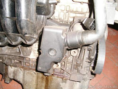

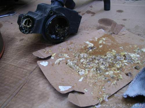

Wenn es das denn war, bist Du noch günstig davon gekommen. Zugefrorene Kurbelgehäuseentlüftungen haben schon einige VW (und auch andere Fabrikate) Motoren gekillt. Ist so ein schwarzer Kasten unten rechts am Motor, in dem bei Frost das gesammelte Kondenswasser gefrieren kann.
11-vw-1-4-16-v
7-schmodder-in-der-kg-entlueftung
@tommel1960 dann gut, dass es gemacht wird. Danke für die Bilder! 🙂

Wie gelangt denn so ein Schmodder in die KGE?
Das sieht aus wie mehrere riesige platte Larven, eklig... 😰
