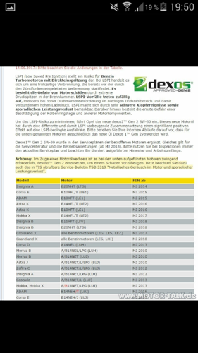

Auf der Motorenliste für das neue dexos 1 gen. 2 steht als Leitlinie, daß sich die "Umölung" auf Turbo-Direkteinspritzer bezieht. Seltsamerweise ist jedoch der Astra J mit dem 1.4 T NET -Motor (also 140 PS) ab Modelljahr 2010 auch mit aufgeführt. Der 1.4 T NEL (120 PS) wird nicht erwähnt. Obwohl sich alles um Direkteinspritzer dreht, wird hier ein Turbomotor mit Saugrohreinspritzung ebenfalls auf die Liste gesetzt. Was denn nun ???
Der NEL steht auch mit dabei .
https://www.motor-talk.de/.../dexos1-i208874613.html

Ich habe ein Problem mit einem Satz in der Erklärung zu LSPI in der verlinkten Liste der betroffenen Motoren, und zwar:
"...LSPI-Vorfälle treten zufällig auf, meistens bei hoher Drehmomentanforderung im niedrigen Drehzahlbereich und damit verbundenem hohen Ladedruck..."
Wer von den Motorenexperten kann mir erklären wie bei niedriger Drehzahl beim (Voll-)Gasgeben der Ladedruck hoch sein kann? Der Turbolader kann doch bei niedrigen Drehzahlen (erst mal) keinen hohen Ladedruck produzieren und muss seinerseits durch einen genügend starken (durch Motordrehzahl produzierten) Abgasstrom erst mal selbst "in Schwung" kommen um Ladedruck zu erzeugen?!
Wo ist mein Denk-/Verständigungsfehler?
ist denn das abgasvolumen einzig und allein von der drehzahl abhängig?;)
@slv rider schrieb am 17. August 2017 um 15:35:11 Uhr:
Ich kenne mich mit Motorentechnik nicht so gut aus bin nicht aus der Branche. Aber ich würde schon sagen zum Teil ja. Woher kommt z.B. das Turboloch? Noch zu wenig Abgasstrom im Moment der Leistungsanforderung?
Aber eine Frage mit einer Gegenfrage zu beantworten ist wenig hilfreich wenn man es nicht interpretieren kann... bitte um Erklärung. Deshalb habe ich auch gefragt, um es zu verstehen und was zu lernen...
Google mal: "wastegate" oder "blow-off valve" oder "turbo".....
Ein Turbo wird einzigst Nur von der eingespritzten Kraftstoffmenge und der daraus resultierenden Abgasmenge/Volumen angetrieben!
die Motorbelastung,,Drehmomentanforderung vom MSTG spielt da auch eine grosse Rolle,
Ist Drehmoment und Soll Drehmoment .
Wenig Gas, wenig Abgasmenge,geringer Ladedruck
Viel Gas,Hohe Abgasmenge,hoher Ladedruck

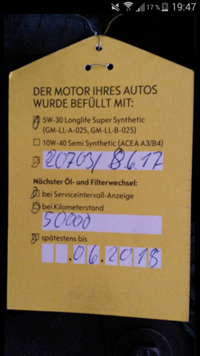

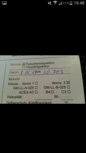

Kann man einen Ölwechsel (08.06.17) eigentlich auch "reklamieren" ?
Bei mir liegen zwischen Ölwechsel (Dexos 2) und Änderung (14.06.17) auf Dexos 1 Gen. 2 nur wenige Tage.
Ich nehme an das es sich wie bei mir um die Übergangszeit handelte in der die Anweisung für Dexos 1 Gen. 2 zwar schon bekannt, das Öl aber noch nicht lieferbar war. Solange das der Fall war sollte weiter das Dexos 2 verwendet werden so wohl auch bei dir.
Mein Händler hat mir, nach meinem Hinweis dass ich aufgrund dieser LSPI-Problematik schlecht schlafe, einen kostenlosen weiteren Ölwechsel angeboten denn auch ich bekam Ende Juni bei der 1.Inspektion noch das Dexos 2 eingefüllt.
Das hört sich doch mal gut an.
Jeder Händler agiert allerdings anders wenn ich so rumlese. Manche machen wohl zwischen den Services nur einen zusätzlichen Wechsel wenn besagte Probleme bestehen. Ich hatte Glück und habe weder LSPI-Symptome noch Ruckelprobleme und trotzdem einen Wechsel des Öls. Alleine meine Besorgnis und der Hinweis der "schlaflosen Nächte" hat gereicht *smile*
