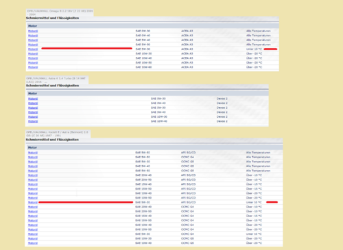

Feivel ich habe mal das Öl anhand meiner Datenbank hingestellt,
deinen Kadett,meinen Omega und den K-Astra .
wenn ich das da vergleiche ,
ist beim K Astra wohl die erste Auswirkung
vom Klimawandel eingetretten ,Er darf 5W30 fahren ,
was bei Deinem und Meinen für unsere Aussentemperaturen verpönnt ist .

wenn man z.B. bei Shell auf die Anwendungsliste geht ,dann darf ich sogar
mit dem Omega in Schweden ein 5W30 fahren,
weil die Aussentemperaturen dort niedriger sind,wie bei uns in Mitteleuropa .

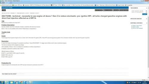

das Englische Dokument zum Dexos 1,gebe es gleich dazu ,
steht ja frei im Internet für jeden LESBAR,wer gut Sucht !
in diesem Thema -https://www.astrakforums.co.uk/viewtopic.php?f=11&t=2855#p23027
besonders gut der Fehlzündungscode P0300 im Öllink von Opel und
der Zöhler beim K Astra ,

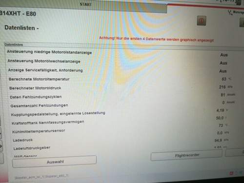

sehr große Spanne im MSTG ,ehe die Bimmel angeht ! letztes Bild
mfg
die Worte gelten nicht Dir Feivel,
sondern einfach nur in Ruhe nachdenken .
Oelliste-opel
Oel-opel
K-astra-datenliste-1-motor
