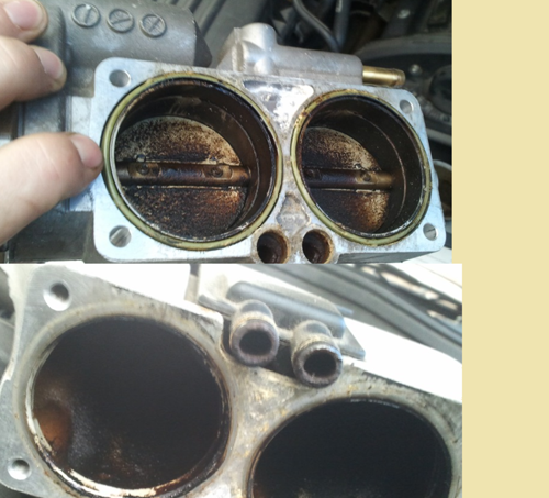

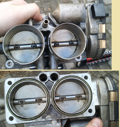

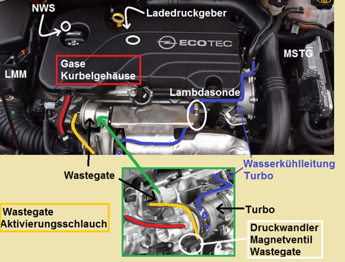

Evtl gibt es für meine Denkweise noch einen Aspekt der sich
immer bei meinem Motor bemerkbar macht ,
in gewssen Zeitabständen ,ca alle 1 bis 2 Jahre ,je nach verwendeter Ölsorte !
die Drosselklappe verdreckt,verkeimt und bedarf einer Reinigung ,
danach sind so manche Problemchen verschwunden,
mit Ruckeln,Notlauf oder sägendem Standgas bzw Gas geben gar nicht möglich,
bis die Zündung wieder ausgemacht wird und Motor Neustart !
die schwebenden Ölteilchen,Ölnebel in der Ansaugluft werden sich bei der Gemischaufbereitung
irgendwo Festsetzen und da dese Behindern !
der Kurbelgehäusegase vom Motor werden ja der Verbrennung wieder zugeführt
wegen der Umwelt
erreicht der Ölnebel bzw Schwebeteilchen an Bauteilen einen gewissen Sättigungsgrad ,
wird es zu Problemen der Gemischaufbereitung kommen !
bei neuen Fahrzeugen wird man das Problem nicht haben,da alles Sauber ist ,
aber wenn das Fahrzeug viel Kurzstrecke fährt oder ein relativ hohe Laufleistung hat,
kommen diese mistigen ,verkeimten Ruckler !
verkeimte Bilder kann ich nur mal von den Omega -Motoren beisteuern !
falls das Bild vom K-Astra etwas fehlerhaft ist,Sorry .
mfg
