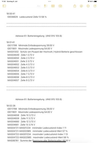

Den Status der 48V Lithium-Batterie kann Eure Werkstatt relativ präzise auslesen.
Ich habe Euch mal ein Beispiel meiner Batterie, ausgelesen mit VCDS, angehängt.
In der 48V Batterie befinden sich eigentlich nur 13 Standard-Lithium-Akkus: z.B.: Panasonic NCR 18650 B, 3.6V.

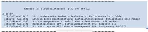

Und noch ein Bild aus dem Diagnoseinterface des A6 zur 48V Batterie:
