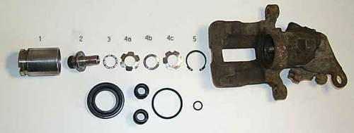

Kann mir bitte jemand verraten wie ich den Handbremsmechanismus vom hinteren Bremssattel der rs6 bremsanlage rausbekomme hab den sicherungsring draußen aber weiß nicht wie es weiter geht und mag auch nichts kaputt machen
na wenn der Kolben schon draussen ist hinten die Mutter vom Verstellmechanismus lösen , Einhänger fürs Bremsseil abnehmen und den Prassel rausdrücken, ansonsten einfach mal ein Foto machen wo es klemmt...

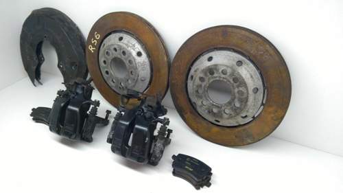

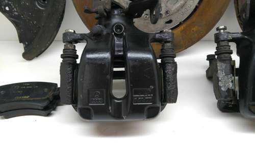

ich gehe davon aus das du die normalen Seriensättel wie im Bild meinst oder?
S-l1600
S-gt
Ja genau die sind das muss ich in Richtung handbremsseilhalter drücken oder wie der Kolben nach innen ? Sättel sind komplett demontiert und will sie fürs Pulvern vorbereiten.
Danke und Gruß
Daniel
na nach vorne richtung Kolben, wenn der raus ist müsstest doch die Spindel sehn mit dem Schneckengewinde für die Selbstnachstellung...
denke aber dran alles in der richtigen Reihenfolge zu sortieren und zu fotografieren sollte dann in etwa so aussehn wie auf dem Bild unten.
