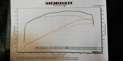

Wobei der V6 Kompressor so richtig erst ab 4500 losgeht weil erst dann das Drehmoment max aufgebaut ist.
Dyno Run vor vs nach Tuning im Anhang.
Img-20190516
eigentlich is es genau andersrum... bei ~2200U liegen schon 400 (!) Nm an und die fallen bis über 6000 nicht mehr ab....😉 das ist ein Wert den der 4.2er gerade mal in der Spitze erreicht.
fällt dir halt nur nich so auf weil es quasi immmer da ist und der Peak erst etwas später kommt.
und da biste ja noch zahm unterwegs mit der Software...Laderrad,AGA und fertig sind 460+😎
Genau, der gefühlte Vortrieb war auch gemeint. Aber wenn Du genau hinschaust, siehst Du bei 4500 U/min einen weiteren Drehmo Anstieg bei Serie und Optimiert. Nicht sicher was das ist, Nockenwellen Verstellung nehme ich an? Das spürst Du beim "durchziehen".
Ja das Tuning ist total zahm, 400PS (ROZ 98) reichen doch für den Straßenverkehr. Mit Laderrad, 200 Zeller Kats, Ansaugung und Begrenzer Anhebung biste bei >550PS. Für gar nicht mal sooo viel Geld.
