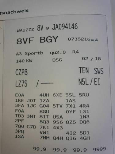

Kann man hiermit was anfangen ?

War die Sline Stoßstange nicht die gleiche wie beim S3 ?
Glaube beim VFL war es so
Ja die stoßstange ist gleich bei der sline und dem s3.
Ich möchte einfach nur die richtigen Teile nummern haben damit ich denen mein Geld in den Rachen werfen kann und das Teil einbauen kann.
Was hattest du, Facelift 2019 Sportback ?
Dann versuche mal über diese Nr.
- 8V5853651RAP6
- 8V5853651RT94
Die hinteren Buchstabenfolgen ändern sich je nach Optik,Glanzschwarz,Matt usw.
Aber ohne Gewähr.
Facelift sportback 2018.
Ja die nummer soll für einen ab bj 2017 rs3 passen. Aber ob sportback oder Limo weiß ich nicht. Oder ob die beim facelift identisch sind ?!
