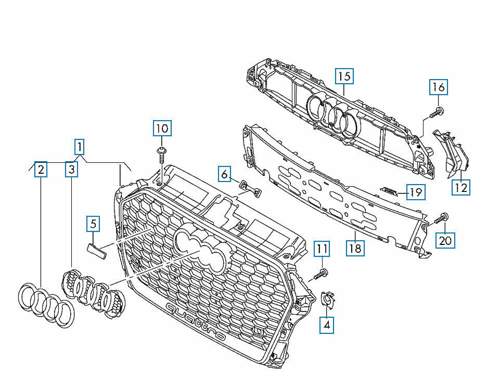

Das Bild im Anhang ist nur mal ein Beispiel ohne TN... Kennst Du aber sicherlich.
Teil Nummer 5 und 19, (10 kannst die alten nehmen), brauchst nicht unbedingt, da es ohne super hält.. kannst aber holen.
Teil 12 ist übrigens sehr wichtig! Das meinte ich weiter oben auch mit "seitliche Führungen". Denn ohne siehst Du alle Clipse bei genauem Hinsehen... für mich ein NO-GO!
Geh mit sowas zu deinem Händler (einem anderen) und bitte um die PR- Nummer deines S3. Darauf kannst Du dann aufbauen und die passenden Teile heraussuchen.
Für den SB ohne ACC habe ich leider keine TN für dich.
Audi-rs3-grill-teile

TN 5 sieht für mich wie die rs3 emblem halterung aus. Die brauch ich nicht, weil ich keinen rs3 habe.TN 12 ist wichtig möchte ja nicht das etwas nicht vernünftig überdeckt ist.

Genau, die Teile brauchst wie erwähnt nicht.
12 aber auf jeden Fall.

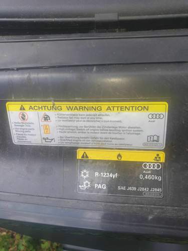

Hab mal von meinem grill ein Bild gemacht bzw die abdeckung oben drauf.
