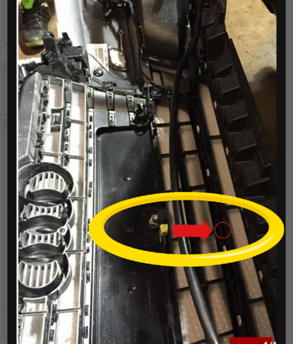

So Leute eine Frage wie habt ihr das Problem bei der A3 Limousine beim Xenonz RS3 Grill Umbau mit den Crashsensoren gelöst?
Diese Sensoren rechts und links am Prallträgerende sind durch einen Schlauch verbunden der wiederum eingebettet in Styropor ist (siehe Foto 1 gelbes Oval) . Funktionsweise müsste ja wie folgt sein bei einem Aufprall drückt etwas gegen den Grill dieser gibt den Druck über die Parallträgerabdeckung weiter in den Styropor ab und somit letzendlich an den Schlauch übertragen der denn einen kleinen Überdruckimpuls an die Crashsensoren weitergibt die denn zum Schluß alles auslösen was damit verbunden ist!
Habe von einigen Leuten gehört sie hätten einfach beim Umbau auf den RS3 Grill die Abdeckung und auch den Styropror weggelassen weil sonst der Grill auf Spannung steht. Andere haben sich die US Version von der Prallträger Abdeckung besorgt (Teile Nr 8V5 807 217 A) und diese einfach montiert ebenfalls ohne Styropor! Den Schlauch hätten sie einfach am Prallträger mit Kabelbinder fixiert oder gar hinter den Prallträger gelegt.
Äääähm nach meiner Auffassung haben somit alle die Funktionalität von den Crashsensoren damit lahm gelegt...
Klärt mich auf wenn ich falsch liege!

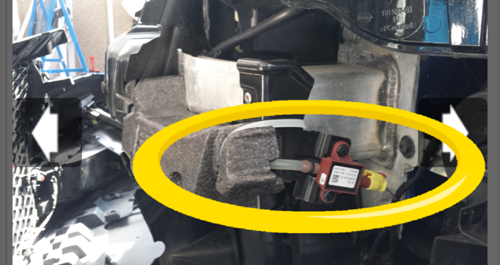

Zur Info bei dem A3 und dem A3 Sportsback ist die Sensorik ein komplett anderes System und ein anderer Befestigung Punkt (siehe Foto 2 gelbes Oval). Hier sieht die Lösung wohl wie folgt aus (Youtube Link ab Min 1:50) https://www.youtube.com/watch?v=gOMByakmEFI&feature=youtu.be

@MarcMD007 schrieb am 19. März 2017 um 15:53:47 Uhr:
Um hier mal ein paar ungereimtheiten klären zu können...
Verbaut ist bei mir der RS Grill von xenonz.co.uk
Kostet inkl. Versand 316€, wahlweise in Chrome oder schwarz, Audiringe in schwarzer oder chrome. .........
Der Crashsensor, ein durchsichtiger Schlauch wird anschließend hinter den Prallträger verlegt und dementsprechend befestigt.
JOH SUPER LÖSUNG SCHLAUCH HINTER DEN PRALLTRÄGER ZU VERLEGEN ....
DIR IST SCHON KLAR DAS ES EINEN SINN HAT DAS DIESER SCHLAUCH VOR DEM PRALLTRÄGER MONTIERT IST. DU SETZT SOMIT EIN SICHERHEITSRELEVANTES BAUTEIL AUSSER BETRIEB
