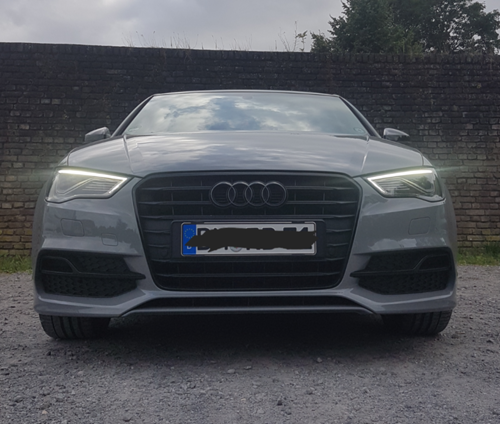

Ich habe eine A3 Limousine 1,8 Quattro mit S-Line Austattung innen und aussen Erstzulassung 09.2016 (Bild 1) nun möchte ich gerne im Frühjahr einen Xenonz RS3 Grill (Bild 2) verbauen.

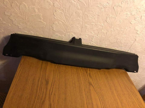

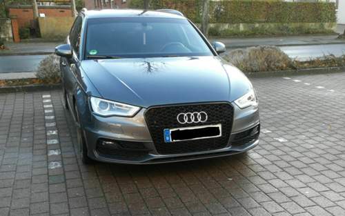

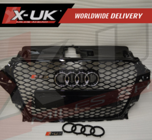

Hatte in der Bucht schon einen Gebrauchten gefunden leider ist da eine Halterung abgebrochen sodass ich ihn nicht nehmen werde. Hatte mit dem Verkäufter telefoniert weil er mit angegeben hatte das die Verkleidung für dem Prallträger dabei wäre (Bild 3) wollte die Teilenummer haben da hat er mir ein Foto gesendet (Bild 4).

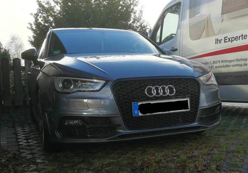

Jedoch weicht die darauf befindliche Teilenummer 8V5 807 217A von der hier im Forum angegebenen Teilenummer 8V4 807 217B ab. Zugleich sieht die ganze Abdeckung anders aus als die hier mehrfach abgebildete (Bild 5).
Was ist hier nun falsch weil er versicherte mir das dieses Teil passt!? Des weitern sagte der Verkäufer mir er hätte kein Schaum Füllstück verbauen müssen ....?
Bild 6 Abdeckung RS3 Aufprallträger (Teil 21) 8V4 807 217B
Bild 7 Abdeckung A3 Aufprallträger (Teil 17) 8V5 807 217A

Moin,
1. Qualität, Verarbeitung und Passgenauigkeit sind top. Allerdings sitzen die Ringe etwas tiefer als beim original.
2. Hab leider keine PDC vorne verbaut.
3. Ich habe kein Schaumstoffstück verbaut, sondern nur die Kunststoffabdeckung, empfehle dir aber diese schwarz glänzend lackieren zu lassen. Kommt im Nachhinein besser da man doch ordentlich durch den Grill schauen kann. Teilenummer ist: 8V5.807.217.A
4.Ich hab den unten im Übergang zwischen Grill und Stoßstange mithilfe von Kabelbindern an den Schlauch der SWRA fixiert hält 1a und ist von außen nicht zu sehen.
5. Wenn du S-Line hast, hast du ja sowieso schon die Wabenoptik. Ich würde nicht auf die offenen vom S3 wechseln da man zu dolle durchschauen kann auf die ganzen Teile die dahinter liegen beim normalen A3. Beim S3 sind dort ja Luftführungen verbaut.
Ich empfehle dir auch die NSW Gitter in schwarz glänzen lackieren zu lassen, sieht hinterher vom Gesamteindruck stimmiger aus.
Auch empfehle ich dir nicht das Kuchenblech von Kennzeichenhalter zu verwenden sondern auf die Variante von http://matthmu.de/spinfix/ zurückzugreifen, habe ich auch gemacht. Sieht besser aus und hält 1A, muss man nur vor der Waschanlage abnehmen aber das ist ja gerade der Vorteil von der Variante.
Auch empfehle ich dir unbedingt eine Hebebühne, da der Ausbau der Stoßstange ohne Bühne mit montierten Rädern echt ne enge Geschichte ist, da du ziemlich weit in die Radhäuser musst um an die Schrauben unter den Scheinwerfern zu kommen. Geht mit Bühne und Räder ab alles um einiges einfacher. Und am besten zu zweit machen, geht auch um einiges besser als allein.
Im Anhang ein paar Bilder wie meines jetzt aussieht nach dem Umbau. NSW Gitter sind in schwarz glänzend lackiert.
Dennis
