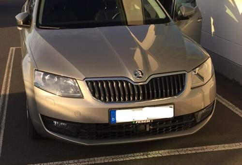

Hallo! Ich möchte auf meinen Elegance die Stoßstange vorne vom RS verbauen weil mir diese besser gefällt. Hat hier schon wer Erfahrungen gemacht? Passen die Sensoren von der Einparkhilfe, Anschluss auf RS Nebellichter, Halterung usw. Und weiß wer was das kostet mit allem drumherum. Will mal hier fragen bevor ich mich bei Skoda lächerlich mache.
Bitte um ehrliche Antwort und nur hilfreiche. Auf Antworten wie hättest dir gleich einen RS gekauft bin ich nicht neugierig. Danke.
