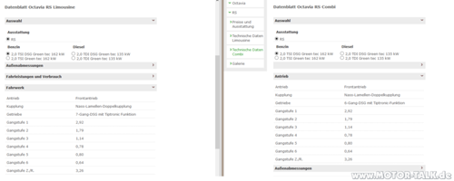

schon einmal vielen Dank für die Antworten. Allerdings die Aussage zu den unterschiedlichen DSGs habe ich noch nicht verstanden... der 2.0 TSI hat doch in der Limo und im Combi das gleiche Drehmoment. Wenn es um Diesel vs. Benziner ginge, hätte ich das verstanden?

Ich würde fast mal behaupten dass das mit dem 7 Gang DSG ein Schreibfehler ist. Kenne das 7 Gang bei Skoda eigentlich nur von den kleineren Motoren da es weniger Drehmoment verträgt. Aber aktuell ist die RS Limo auch ganz aus dem Konfigurator raus.
Die Endrohr Blende fällt wenn man hinter dem Auto steht garnicht auf. Man muss sich schon wirklich hinters Auto legen um es zu sehen. Dafür kann man grad ium Winter dann sehr gut erkennen on ein TSI oder TDI vor einem steht, wenn er nur einseitig Rauchzeichen gibt. ;-)
Zu den DSG-Versionen: Nein, das sollte kein Schreibfehler sein - im VW-Konzern gibt es zwei 'kleine' DSG-Versionen für den Quereinbau: Das PQ250 mit max 250 NM und 7 Gängen hat meines Wissens Trockenkupplung, das ältere PQ350 mit max 350 NM und 6 Gängen hat eine Nass-Kupplung, daher auch mehr Ölvolumen. Details unter http://de.wikipedia.org/wiki/Doppelkupplungsgetriebe
Das es zwei "kleine" DSG gibt ist schon klar. Aber Trotzdem würde ich mich wunder wenn die RS Limo das kleine 7 Gang DSG bekommt, da der der 2.0 TSI im RS 350Nm an den start bringt. Und alle anderen RS haben ja auch das 6 Gang DSG drin. Von daher die annahmen mit dem Schreibfehler. Oder der Themenstarter hat einfach beim normalen Octavia geschaut, nicht beim RS.
Das DQ500 ist ein 7 Gang DSG für große Motoren, ich denke das ist verbaut.
http://www.volkswagenag.com/.../dsg_the_new_dq500.html
Ich denke immernoch das es sich um Falschinformationen bzw. Schreibfehler handelt. Warum sollte die RS TSI Limo ein anderes Getrieben wie der Kombi oder der TDI? Auf der Skoda Seite steht zwar 7 Gang, aber es sind genau wie bei allen anderen 6 Gang DSG auch nur 6 Gangstufen aufgeführt.
Zum Vergleich mal ein Screenshot mit Limo und Combi im vergleich. Deutlich zu erkennen dass das "7 Gang DSG" die gleichen 6 (und nur 6) Gangstufen hat wie das 6 Gang DSG aus dem Combi.

Zum DSG kann ich nichts sagen, war ein Schaltwagen, aber dass der RS in irgendeiner Ausführung ein 7-Gang-DSG haben soll kann ich mir nicht vorstellen.
