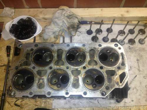

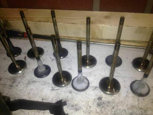

Sooo Leude...
Heute den Kopp zerlegt. Hydros und Federn sind soweit takko.
Schaftdichtungen kommen neu.
Ventile werden die Tage neu eingeschliffen.
Bei den Führungen bin ich mir nicht sicher, dafür hab ich da auch zu wenig Erfahrungen muss ich zugeben.
Die Auslassventile haben schon ziemlich "viel" Spiel...
würde sagen knapp über 0,5mm...man merkt es auf jeden Fall schon sehr deutlich.
Einlass ist eig noch gut würd ich sagen. Ich werd mich da aber nochmal bei nem Fachmann erkundigen...
Auch wie das dann mit dem planen ist... wollte so 1/100 runter...nur so weit das er eben wieder schön ist.
Wenn ich weiß was der Experte meint, geb ich euch bescheid. Bis dahin ne schöne Woche. 🙂
Lg
Rückfragen ist immer gut. Vor allem die richtigen Maße erfragen und selbst nachmessen.
Hunderstel ist ein bissi wenig hätte ich gesagt, eher 1 Zehntel.
Lg
Bin gespannt auf das Feedback. Vergiss jedoch nie den Versuch, auf Deinem Gebiet ein "Experte" zu werden. 10 Leute, 20 Meinungen und so....
Ja da hast du natürlich Recht. War nur schon ziemlich spät grade, hatte keine Lust mehr die Messuhr rauszuholen und das Spiel noch zu messen...war sowieso voll im Eimer, aufer Arbeit ist zur Zeit die Hölle los...gut dass ich von BMW umgestiegen bin. Krass was da mit den Steuerketten im Moment abgeht...
Aber gut, das ist ne andere Geschichte.
Ist 1/10 nicht schon n bisschen viel? Hatte erst überlegt den Kopf nur einmal nass mit 800er Papier abzuschleifen damit der Dreck runter kommt...ich weiß, nicht so die feine Art. Und hatte mir ja auch vorgenommen das ordentlich zu machen... Bevor der Herr Dodo hier wieder mit Sprüchen kommt 😁😁
Bin auch gespannt was der Kollege so zu sagen hat.
lg

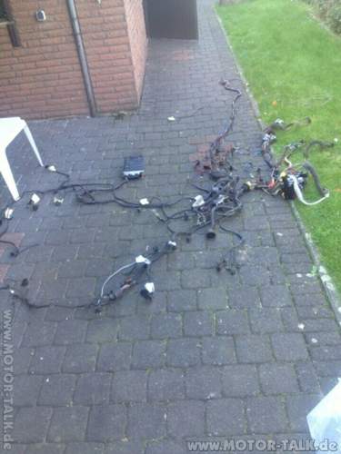

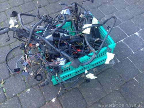

Ich wollte euch ja noch berichten wies weiter geht.
Also folgendermaßen siehts jetzt aus...
Der VR6 ist komplett gerupft. Alles was ich für den Umbau benötige ist raus, bis auf die Achsen weil die Karosse ja noch ab und zu mal hin und her bewegt werden muss.
Habe das Wochenende damit verbracht den Kabelbaum rauszufummeln...
Echt ne scheiß Arbeit...vorallem weil da gefühlte 100.000 Kabel ineinander verwurschtelt waren...
Iwer hat da bestimmt schonmal rumgepfuscht, kann mir nicht vorstellen dass es damals so in Serie rausging....
