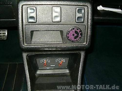

[Ja das hatte ich auch überlegt, nur ich hab ja keine einzelnen VDO's. Das ist ja ein kompletter Block mit Platine.
Dann müsste ich da ziemlich viel rumschnibbeln, was ich eig nicht will.
Muss mir dazu nochmal paar Gedanken machen.
Stimmt, das ist am Stück,hab ich gekonnt ausgeblendet - das Alter..., aber das hatten wir ja schon 😁
Mit einem Dremel sauber zurechtschneiden und Matt Schwarz lackieren, da lässt sich sicher was machen.

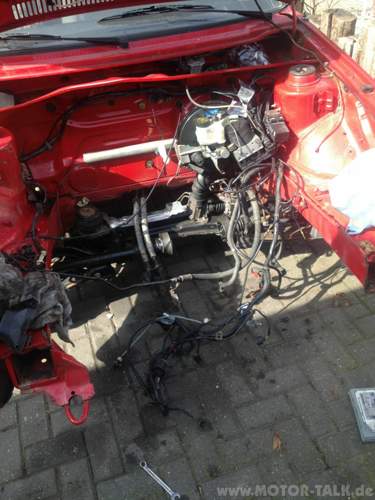

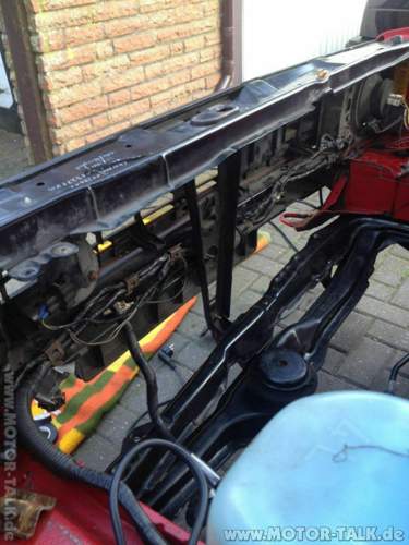

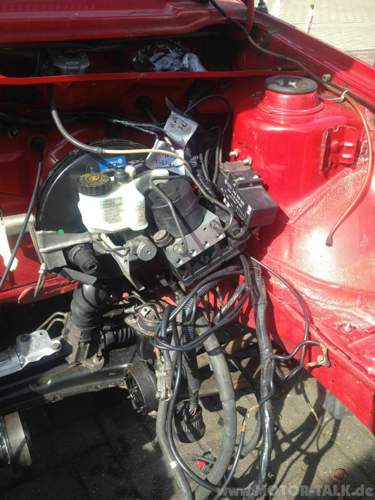

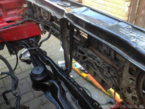

Nach einigen Platzproblemen im Bereich des Bremskraftverstärkers (ABS sei dank!) hat nun auch das Lüftersteuergerät und der Ausgleichsbehälter seinen Platz gefunden.
Ebenfalls hab ich heute den gesamten Licht-Kabelbaum umgebastelt, sprich alle Golf 3 Stecker auf Golf 2 umgebaut und vorerst mit Lüsterklemmen zwecks Funktionsprüfung zusammengeschraubt (funktioniert soweit alles einwandfrei). Das ganze wird natürlich noch säuberlich isoliert und verlötet.
Mir ist allerdings 1 Problem aufgetaucht auf das ich so schnell keine Antwort gefunden habe...
Mein Bremslicht leuchtet dauernd.
Zieh ich den Stecker vom Bremslichtschalter ab, geht's aus.
Habe die Pedalerie vom Passat/Corrado bis 93' sprich VFL.
Wo ist der Fehler?
Hätte ich auch den Kabelstrang mit dem Bremslichtschalter vom Golf 3 übernehmen müssen?
Der war nämlich ziemlich dumm mit dem Stecker X der ZE verkabelt...
Lg

...guck mal nach dem Bremslichtschalter. Wenn man den rein und rausziehen kann, nachstellen

Der Schalter ist zu weit reingerutscht, vielmehr die Betätigungsstange die am Pedal ansteht. Wie Dodo oben schon schrub, einfach wieder raus ziehen.
Die Domteller stehen bei mir auch etwas ab, ist immer so. Für das Lüftersteuergerät gibts im Corrado einrn super Halter, den hatte ich dran, passt perfekt.
Zusatzinstrumente passen mit kleinen Änderungen ebenfalls aus dem Corrado in den 2 er. Hab ich heute noch drin. Nicht ganz billig aber cool. ;-)

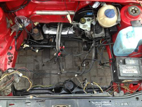

Hatte heute mal wieder etwas Zeit um ans Auto zu gehen...
Hab den kompletten Lichtkabelbaum jetzt verlötet und isoliert.
Mit dem Bremslichtschalter hattet ihr Recht, einfach den Stab weiter rausgezogen und unter Druck am Pedal befestigt, vielen Dank !!
Jetzt wollte ich grade prüfen ob die Kraftstoffpumpe läuft, hab also das Kraftstoffpumpenrelais eingesteckt (unten rechts an der ZE, Relais-Nr. 167), Zündung an, aber es tut sich einfach nichts...die Pumpe läuft nicht an.
Es kommt auch gar kein Strom hinten an, geschweige denn von der ZE etwas raus.
Hab direkt an dem Pin der ZE, wo das dicke rot-gelbe Kabel zur Pumpe geht gemessen...nichts.
Hab ich irgendwas vergessen? oder läuft die Pumpe nur mit einem Drucksignal weiter vorne an den Einspritzdüsen an?
Es geht soweit ALLES, sprich Licht/Lüftung/Tacho etc...bis auf die Pumpe.
Bevor ihr fragt, ja ich hab den Stecker am Tank vom Golf 3 mit übernommen und alles säuberlich verkabelt...
Aber da ja nicht mal Spannung aus der ZE rauskommt, sehe ich das Problem woanders...
Pumpe lief im Schlachter bis zum Ausbau ohne Probleme...
Hoffe wie immer, dass ihr mir irgendwie helfen könnt...
