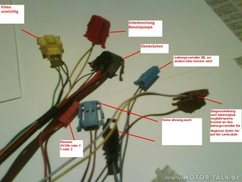

Hab heute mal bisschen was versucht, aber pumpe läuft immer noch nicht...
Kann mir einer sagen wie die Stromversorgung an der ZE verläuft? Hab Kl.30 an Y4 und das kurze Brückenkabel von Y3 nach 30b... Ist das so korrekt?

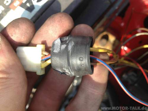

Dann hab ich noch meine LWR umgebastelt...erstmal musste ich neue Masseleitungen zu den Motoren legen, weil sie ja beim Golf 2 bis zum Regler gehen und nicht an einem Massepunkt aufhören wie beim Golf 3.
Aber trotzdem liefen die Motoren nicht.
Ich also Strom geprüft. Die Motoren bekommen ja Strom vom Abblendlicht,aber nur am rechten Motor kam Strom an...so dachte ich zumindest.
Im Bild unten seht ihr warum ich erst kein Strom am ersten Pin messen konnte...die Kabel waren unter dem Gummi verdreht...sieht aus wie ein Werksseitiger Fehler, da der vorbesitzer daran nie was gemacht hat.
Jedenfalls hatten beide Strom aber es tat sich nichts wenn man am Regler gedreht hat, bis sich rausgestellt hatte dass in der Ansteuerungsleitung für die Motoren ein Kabelbruch war. Also 4 neue leitungen gezogen und jetzt läuft alles.

Der 1polige rote Stecker ist angeschlossen? Wfs Dwa Problematik behoben?
ich weiß immer noch nicht welchen roten Stecker mit rot gelbem kabel du meinst. habe bei mir am Kabelbaum keinen einpoligen roten stecker...
hast du vllt ein Bild davon?..
Lg

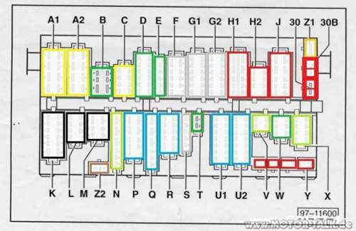

Hier der kabelbaum von abf... Aber von VR hab ich dem nicht im Kopf ob der da war... Unten links auf der ze...

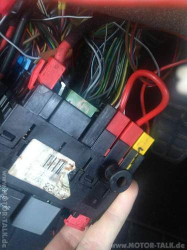

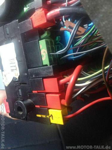

So siehts bei mir aktuell aus...
206844802-w1188-h891
206844803-w1188-h891
Das Rote Kabel mir dem Gelben Stecker muss auf Z1... unten links von Hinten gesehen...
Neue-ze
Sorry falsch gesehen ist ja richtig... Ze aus 2er oder 3er? Wenn dann deine Brücke von 30B auf Y.... wo deine Brücke jetzt ist bringt sie nichts...
ZE ausm 3er.
Okay danke, aber ist das nicht das gleiche?
Auf Y ist ja auch Kl.30. Genau wie der Steckplatz direkt über 30b wo jetzt die Brücke drauf ist...

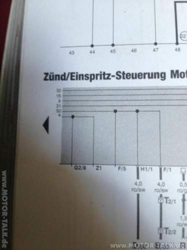

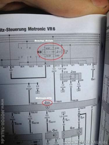

Hab gestern nochmal bisschen Schaltpläne durchstöbert...
Bei Zündung EIN schaltet das Relais durch und gibt von Kl.30 Strom nach Stecker G2/8, oder seh ich das falsch?
Laut einer PDF Datei mit Steckerbelegung : "G2/8 - 12/4 über S18"
was heißt 12/4? 12 für das Relais auf Steckplatz 12 also Kraftstoffpumpenrelais...aber was heißt die 4? S18 ist die Sicherung für die Pumpe, das ist auch klar...
Da das Relais allerdings überhaupt nicht reagiert, auch ein Ersatzpumpenrelais nicht anspricht und ich an G2/8 auch keine Spannung messen kann, gehe ich davon aus, dass iwas mit der Steuerstromseite falsch laufen muss...
Die Eingangsklemme 86 liegt ja nur an Kl.15..glaube nicht dass da etwas faul ist. Sonst geht die Leitung ja nur noch runter zu J220 - Steuergerät für Motronic...
Bin iwie grade recht ratlos.
Ich könnte ja auch erstmal ne Brücke bauen von 30 nach 87 oder? Um überhaupt zu prüfen ob die Pumpe läuft...
Hoffe ich verwirre euch grade nicht allzu sehr... 😕
Lg
206848648-w1188-h891
206848649-w1188-h891
So war grade nochmal draußen und hab gemessen...
am Relaissockel 12 liegt an Pin 6 KL.30 an.
Bei Zündung EIN liegt an der Steuerstromeingangsseite am Relaissockel auch Strom an...
heißt, mit dem Relaissteckplatz und dem Relais an sich scheint alles ok zu sein.
Die Frage ist jetzt nur, warum gibt er den durchgeschalteten Strom übers Relais nicht an G2/8 weiter...
Hatte Zündung an und an Pin 8 von G2 gemessen, aber da kommt nix...
die ganze ZE vllt ein weg?...oder wird da noch was zwischen geschaltet was den Stromfluss unterbricht?...im Schaltplan ist jedenfalls nichts zu erkennen...
Vielleicht fehlt dem Steuergerät zu viel weil der ganze Motorkabelbaum noch nicht dranne ist... Beim 3er Abf geht auch nichts wenn der kabelbaum am Motor fehlt... Bei meiner 2er Ze musste ich die Brücke setzte. Weil die die Verbindung intern noch nicht hat...!!! Habe. Die irgendwann mal geändert aber die Teilenummer ist gleich geblieben... Der rote mit dem gelben Stecker ist soweit ich mich erinnern kann die Steuerleitung für die Benzinpumpe vom Steuergerät...
Ja hatte ich auch schon gedacht, vllt brauch der ja OT oder Drehzahlsignalmesser um die Pumpe anzusteuern.
Ich hab jetzt rausgefunden, dass es an der Steuerstromseite liegt. Das Relais bekommt an der Steuerstromseite kein Minus vom Motorsteuergerät. Hab die ganze Zeit alles auf einen Kabelbruch durchgecheckt und auch ne fliegende Leitung vom Relais direkt ans Steuergerät gelegt...aber nichts tut sich. Nur wenn ich direkt an masse gehe, schaltet das Relais.
Ich warte erstmal ab bis der Motor drin ist...vllt fehlen dem wirklich Signale...
