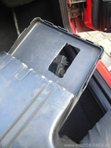

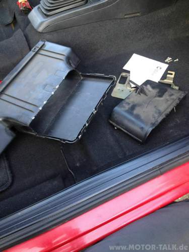

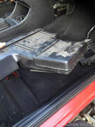

Mit ein bisschen Bastelarbeit hat auch nun das Steuergerät seinen Platz gefunden.
Hab zufällig noch ein Zusatzinstrumentenblock aus einem Audi 80 Coupe gefunden.
Kann ich den nicht auch verwenden?
...und Du die Nagelschere. Ungewöhnlich für KFZ-Mechaniker 😁😁😁
Spricht iwas dagegen?
Ja, das Holzimitat. Da passt der Motor nicht zu. Da hättest Du einen TDI einbauen müssen 😁
Ging leider vom Platz her nicht anders und man sieht es ja nicht. 😁

? Du hast doch keine Handschuhe an auf dem Pic 😕😁

ACHSOOO, ich dachte du meinst jetzt wegen dem schlecht ausgeschnittenen "Sichtfeld" für die Steuergerätnummer. 😁😁
Ja ein bisschen Körperpflege sollte schon sein, vorallem weil ich bei BMW auch viel mit Kunden zutun hab. Die ich dann nach Hause bringen muss etc.
Liegt vielleicht auch daran dass ich um einiges jünger bin als du, da achtet man noch auf seinen Körper 😁😁😁 😎
