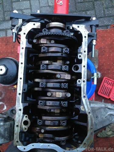

Wurde leider grade schon zu dunkel, deshalb wurden die Bilder nicht so toll.
Morgen kommt dann noch die Kurbelwelle raus und alles wird richtig sauber gemacht.
Dann mach ich euch neue Bilder.
Eure Meinungen?

sehr schön 🙂
Bevor du die welle herausnehmen kannst musst auf der riemenseite noch die zentralschraube der Riemenscheibe lösen, die riemenscheibe abnehmen und den deckel mit dem simmering abschrauben..
Bei der zentralschraube der riemenscheibe wirste entweder kontern müssen oder du brauchst einen kräftigen schlagschrauber.. Die schraube sitzt bombenfest.. 🙂

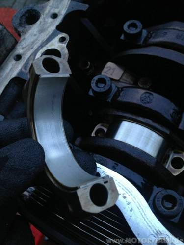

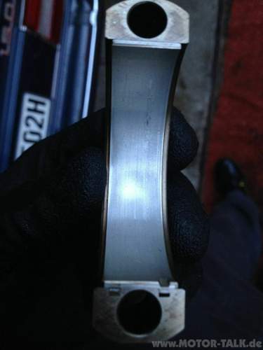

😕 die Bilder sind besser als das meiste was man sonst so zu Gesicht bekommt...
Imho sehen die Lagerschalen noch gut aus. Wieviel Kilometer hat der Motor denn runter? Warum wird er zerlegt?
Ja stimmt schon, aber die letzten waren nicht mehr so schön von den Kolben.
ja die Lagerschalen sehen echt top aus, bei allen genau das gleiche Bild.
Der Motor hat angeblich 132.000km runter aber ob man das immer so glauben kann ist ne andere Sache.
Oben an den OT-Punkten der Zylinderwände sind schon ziemliche Ablagerungen, die ich so bei 130tkm eig. nicht erwartet hätte...
Kopfdichtung war auch schon eine von Reinz.
Aber so wie alles andere an dem Motor aussieht scheint der wirklich die Laufleistung gehabt zu haben. Bin jetzt der 4te Besitzer.
Ich will den Motor ja in den roten Golf 2 bauen, den ich etwas weiter oben bereits vorgestellt hab.
Da ich daran aber maximale Freude haben will und das auch so lange wie möglich mache ich einmal ne Komplettüberholung.
Nach meiner Ausbildung wird der eventuell noch mit einem Turbo verziert, deshalb will ich schonmal ne gute Basis schaffen.
dodo mal 2 Fragen an dich als Experten :
- Würdest DU persönlich neue Lagerschalen nehmen oder die alten, noch sehr guten Verbauen?
- Was sagst du zu den Schleifspuren am Kolbenschaft? Ich find die schon iwie extrem...müsste ich mal nen Fachmann drüber schauen lassen was man da machen kann. Neu beschichten oder sowas...
Lg
Lg
Edit : Ich hatte mir heute vorgenommen morgen alles nochmal sauber zu machen, bis mir dann grade eingefallen ist, dass ich keinen Bremsenreiniger mehr hab 😁 wird dann wohl eher Montag passieren...😎
Naja, "Experte", zuviel des Lobes. 😉
Generell ist es so: never change a running System. Da der Motor bereits weitestgehend zerlegt ist macht es nun Sinn, ihn einer Generalüberholung zu unterziehen. Das heißt, einmal (fast) alles neu. Kolben, Lagerschalen, Ölpumpe, Dichtungen. Ich meine beim VR gibt es noch ein paar andere Sachen (Kettenantrieb) - muss Anarchie was dazu sagen, DAS ist der eigentliche Experte. 😉
Den Rest, also Ventile polieren und einschleifen etc. kannste selbst machen. Am besten mit einem Instandsetzer sprechen, ihm den Block zeigen. Wenn man nicht bohren muss senkt das die Kosten.
Wenn Du tatsächlich vor hast auf längere Sicht auf Turbo umzubauen, dann lieber gleich machen bzw. den Motor entsprechend vorbereiten. Das spart auf längere Sicht enorm Geld...
