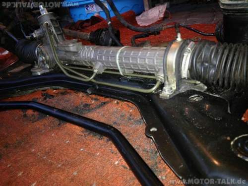

Weiss jemand von euch wofür diese Leitung am Lenkgetriebe gut sein soll? Die geht einmal von Links nach Rechts unter dem Lenkgetriebe lang, aber ist an beiden Seiten offen... Ist auch iwie total schlampig nur mit einem Kabelbinder fest, obwohl es so aussieht als gehöre das teil wirklich da hin...
Image-6828397893434940064
Ich vermute, da hat einer, als das Lenkgetriebe ausgebaut war, die Leitung festgemacht, damit sie nicht verloren geht und dann beim Einbau verpeilt, die abzumachen. Die (verbauten) Leitungen sind ja auch vor kurzer Zeit erneuert worden.
Wie soll ich das jetzt verstehen? Muss man die Leitungen selber biegen? Und er hatte beispielsweise 3 Leitungen gekauft und 2 verbaut, die letzte als Reserve zurückgelegt, aber vergessen sie zu entfernen?
Ja die Leitungen sehen ganz gut aus, hatte ich da allerdings auch schon sauber gemacht, die waren voller schmocke.
Hatte erst gedacht das wäre ne Art Entlüftung aber hätte für mich keinen Sinn ergeben.
Dann werd ich die mal da ausbauen, nicht dass das später beim Tüv komisch kommt.
Lg
Lg
Ich kann nur sagen, das der Golf 3, den ich geschlachtet hab, nicht so ne Leitung dran hat.
Und wenn die nirgendwo angeschlossen ist, was soll dann die Funktion sein?

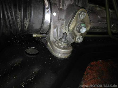

Die Leitung könnte für den Druckausgleich zwischen den Faltenbälgen sein, hat mein Passat auch drin
Die Faltenbälge sind doch in sich geschlossen oder nicht? Wäre jetzt neu für mich wenn da ne Entlüftung wäre...ich muss mir die Leitung nochmal anschauen..

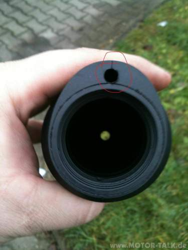

Um das Loch gehts
Bild-8-001
Um das Loch gehts
Man lernt nie aus...danke für das Bild ! Werd später mal schauen.
Lg!
Habs auch durch Zufall erfahren, meine Gölfe haben die normalen Faltenbälge ohne Loch
Zwei Daumen für Blackgolf!
Das ergibt mehr Sinn als das Zeug, was ich geschrieben hab😁.
Aus Erfahrungen lernt man, und gibt Sie weiter😉😉

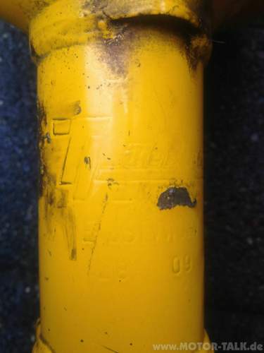

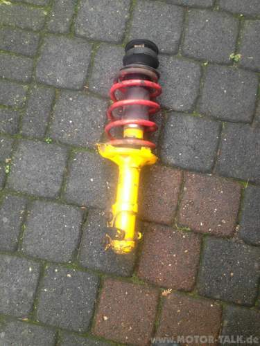

Das Fahrwerk was ich ausgebaut habe, von dem ich angeblich dachte es wäre ein original VW Plusfahrwerk, ist ein TA Technix Fahrwerk...
Ich schätze sowas war beim VR6 nie standartmäßig verbaut oder? 😁
Kann ich das wohl trotzdem im 2er verbauen?
Img-3597
Img-3598
Hast ein Gutachten für das FW?? da sollte sowas drin stehen😉
