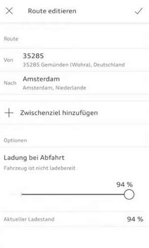

Seit dem letzten App-Update der iOS-App kann ich die auch im Video gezeigte Möglichkeit, den SoC bei Abfahrt festzulegen, nicht mehr finden. Beim Editieren der Route fehlt in dem Screen ganz unten der Slider.... Kann das jemand bestätigen?

Route editieren
Unter Android 3.22.0 ist die Option noch da. Welche Versionsnummer hat die iOS Implementierung.
Das ist bei mir (ios) schon seit Dezember nicht mehr da. Er nimmt immer den aktuellen SoC vom Auto.
@Etronista schrieb am 17. Februar 2021 um 15:07:17 Uhr:
Ebenfalls 3.22.0
Seltsam
Man will die Apple-User vielleicht doch nicht mit zu vielen Optionen überfordern... ;) Habe mal eine entsprechende Bewertung in den Appstore geschrieben, vielleicht bewirkt es ja was.
