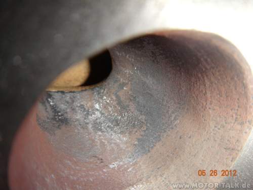

Tach, ich grab mal meinen eigenen, steinalten Thread wieder aus und hab `ne Frage zum Reinigen der Einspritzdüsen.
Die Roten hab ich jetzt schon paar Jahre und sicher über 100000 TKM drin, funktionieren tadellos, kommen sogar mit E85 klar.
Nun zu Reinigung, einerseits wird geraten die Düsen in so `nem Ultraschallbad zu reinigen, was auch Erfolg bringen soll, aber wohl nicht immer gut geht auf Dauer für die Düsen und andere sagen, die sehen unter E85 aus wie neu.
Meiner läuft ja auch schon mehrere Tausend KM auf E85 pur, aber irgendwie sehen die Düsen trotzdem ziemlich schwarz aus, um nicht zu sagen verkokt.
Also welche Reinigungsmethode gibt es evtl. noch?
Und weil wir in dem Thread so schön auf Drosselklappentuning usw. gekommen sind...
Ich habe mir nicht getraut, meine zu weiten wg. Anschlag der Klappe usw, habe die nur poliert.
Dafür aber auf der anderen Seite bissl Material am Krümmer abgetragen, nachdem auch die Auslasskanäle auf Dichtungsmaß geweitet wurden.
Weitere Sauger-Tuningmaßnahmen waren planen der Köpfe, Einlasskanäle glätten, Ventilsitze bearbeiten, Natrium-Auslassventile u. wg. E85 den Kraftstoffdruck bissl erhöht.
Die Einzelabstimmung auf E85 wird am Fr vor dem Treffen gemacht.
Gruß, Lars

Mit den Roten spritzt du beim ABC direkt gegen die Wände vom Saugrohr. Bringt nix außer deutlichen Verlusten.
Weil zu kurz oder warum?
Weil der Abspritzwinkel ( 😁 ) genau in die äußeren beiden Kanäle der 30V Köpfe einspritzt. So breit sind deine Kanäle aber garnicht. Die vom ACK sind Oval, deine rund.
Na Toll! Dann habe ich die umsonst gereinigt!
