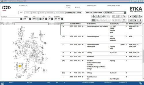

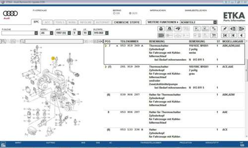

sehe gerade beim 4zyl gibt es den Multifuzzi nicht so ... sonder als andere Ausführung.
prüfe wenn mal den Thermoschalter Nr.7 ... 053 919 369 A
und den Temperaturgeber mit Schalter Nr. 12 ... 053 919 501 A
053
053a
Themenstarteram 12. April 2020 um 19:59
Vielen Dank auch für diese Rückmeldung, krissi22.
Wie stellst Du Dir diese Prüfungen vor?
Beste Grüße

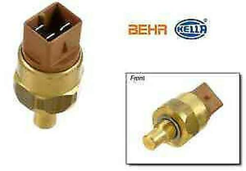

Nr 7 kalt auf durchgang prüfen ( keiner ) .... warm/heiß ( 103-110grad) sollte er durchgang haben
er schaltet unteranderem die Lüfter zu und läßt die rote lampe blinken
Nr 12 ist für temperaturanzeige im KI zuständig und er schaltet bei übertemperatur (120-125 grad ) mit dem 3. Kontakt
ansonsten mal die Steckkontakte der beiden prüfen

wenn der Motortemperaturfühler (im Bild zb Nr.12) dem Steuergerät mitteilt Motor überhitzt/zu heiß , da wird zum Schutz die Klima deaktiviert/abgeschaltet. Außerdem würde die Leuchte Motor überhitzt sichtbar werden.
ggf kommt die Info fälschlicherweise wenn der Sensor defekt ist .
Auch der Thermoschalter bewirkt zb das die Lüfter zusätzlich eingeschaltet werden
wenn möglich könnte man die Messwertblöcke des Steuergerätes auslesen und sehen was die Temperatursensoren messen.
zum testen kann die sensoren zb mit heißluftfön erwärmen und die Schaltpunkte mit Multimeter prüfen und mittels Laser/Infrarot-Thermometer temperatur kontrollieren
