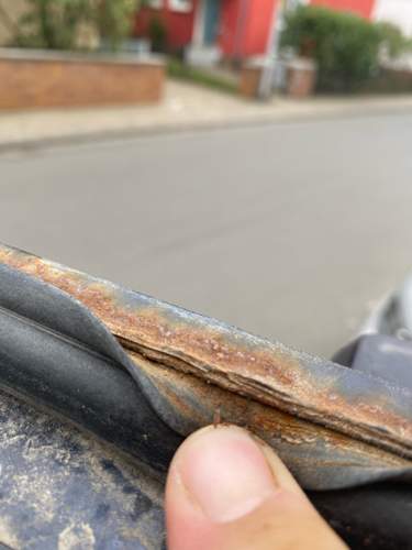

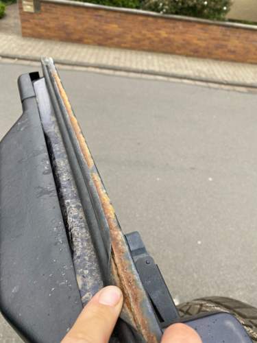

Meine Hecktür sah nach 5 Jahren am 320cdi genau so aus. Die Lackiererei hat entrostet und nur oben "unsichtbar" lackiert ohne Ausbau der Tür oder Scheibe. Am 350 BT ist es noch nicht so schlimm, wird aber auf das selbe hinauslaufen.

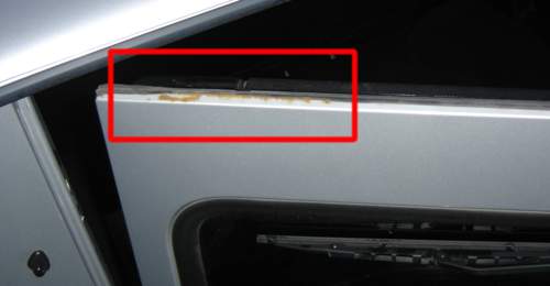

Hätte ich nicht gedacht aber auch bei meinem 2017er G fängt es an. Garagenwagen, kein Winter gefahren!
Das darf MB noch beseitigen und dann wird er zur Konservierung beim Schairer angemeldet, dann kann ich auch ganzjährig damit fahren.
.jpg
Bei mir ist die Hecktüre oben unter den Dichtung ebenfalls ganz leicht angerostet (Flugrost), trotz Mike Sander. Es kommt aber daher, da ich viel im Gelände, Wald und Feld unterwegs bin. Da sammelt sich Staub unter Dichtung. Der widerrum führt zu kleinen Kratzern und in denen rostet er. Ich bin hier selber schuld, da ich die unter den Dichtungen nie den Staub mit dem Kompressor weggeblasen habe.

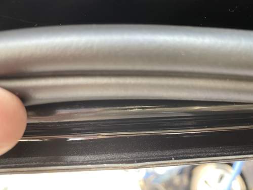

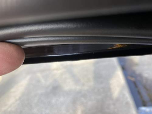

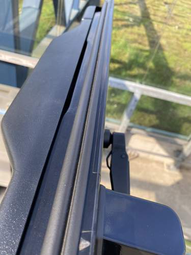

Ich schließe mich dem Trend der Hecktüren-Selfies ebenfalls an. Gestern nach der Wäsche gemacht.
Nochmals Angaben zum Fahrzeug (falls jemand bereits vergessen hat):
- BJ 9.2016 MJ 2017
- 52.000 km
- direkt nach der Erstauslieferung vollständig rostschutzversiegelt
- direkt nach der Erstauslieferung vollständig Steinschlagschutz-foliert
- kein Schiebedach
- Garagenfahrzeug
- regelmäßige Pflege, Wäsche: 1-2 mal im Monat (je nach Wetter), danach trockenpusten mit Druckluft (alle Dichtungen inklusive der Windschutzscheibendichtung) und anschließend trockenwischen (mit Papier-Küchenrollen), danach kurz auf die Autobahn bis ca. 200 km/h, um den Rest des Wassers, insbesondere aus den vorderen Türen im Bereich der Spiegel herauszublasen, Kontrolle aller Abflüsse, Scharnierpflege mit Fluid Film AS-R, Gummipflege Swissvax Seal Feed
- wenig Gelände
- Alltagsfahrzeug, regelmäßige Fahrten im Winter auf gesalzenen Straßen
- bestimmt noch irgendwas vergessen
#rostfrei

Ich denke, an der Stelle, an der Hecktüre kann kein Rostschutz angebracht werden, oder wird da Mike Sanders in den Falz gespritzt und dann die Dichtung wieder eingebaut? Das kann ich mir fast nicht vorstellen?
Ich denke das ist einfach die G spezifische Qualitätsstreuung?
Meine Hecktür ist (wie auch alle anderen Türen bei meinem Fahrzeug) unter der Verkleidung mit Fluid Film oder Perma Film (je nach Bereich) versiegelt. Am Falz, wo die Dichtung anliegt, sehe ich bei meinem Fahrzeug kein Konservierungsmittel. Ich tippe auf das Thema "Qualitätsstreuung", eventuell noch Pflege (Wäsche) und Geländeeinsatz (häufig/selten).
Es muss aber auch erwähnt werden, dass ich die Dichtung nach jeder Wäsche anhebe und mit Druckluft trocken blase sowie mit ein paar Blättern Küchenrolle trocken wische. Außerdem, wenn ich die Dichtung mit Swissvax Seal Feed einreibe, hebe ich sie an und reibe die Innenseite ebenfalls ein, sodass zwischen der Dichtung und dem Metall sich ein Film aus dem Überschuss an Gummi-Pflegemittel bildet.
