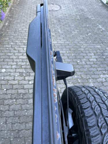

Hab hier noch ein aktuelles Rostfoto, Bj 12/2017 75tkm
Ich könnte echt heulen. Will mal schauen, was mein Händler dazu meint?

bei meinem ist auch etwas Rost Zwar oben und unten aber bei weitem nicht so extrem. BJ 96.
Ich mache neuerdings beim abledern die Dichtung am Tür raus, trockne es richtig ab und lass es paar Std. ausdunsten auch die Dichtung da wo er am Tür sitzt mit Kunststoffkeil und Lappen entrosten und trocknen.
Im Sommer steht bei mir eine Lackierung mit dem Hecktür bevor.
Leider wird bei dir unter der Dichtung nicht besser aussehen, ich traue mich nicht zu sagen, ziehe die Dichtung mal ab und schaue drunter. Ich habe mich schwarz geärgert.
Die Hecktür schaut schon gruselig aus, habe ich so auch noch nie gesehen.
Möglicherweise gibt es da eine neue Tür.
Aber dann stellt sich schon die Frage, was ist im gesamten hinteren Bereich angesagt …. Da sollte man mit einer Kamera kontrollieren…

2016 habe ich bereits meine Sichtweise zu diesem Thema beschrieben. Jetzt, 2022, nach diesem Bild der Hecktür drängt sich bei mir der Verdacht auf, die letzte Baureihe ist noch übler geworden.
Man kann nur jedem raten, dies selber in die Hand zu nehmen …. Sofern man den Wagen lange behalten will.
Und falls einer meint, er bekommt nach 8 Jahren neue Türen, Heckbleche, Scheibenrahmen, Dämpferaufnahmen etc. mit allem auf Kulanz …
Möglich, aber ich vermute, da beginnt der Kuhhandel … Material ja oder teilweise, Lackierung dto., Einbau anteilig usw. aber alles zu 100% …. Da bin ich skeptisch…. Allein die Eigenanteile machen zB eine Schairer Vorsorge preiswert.
