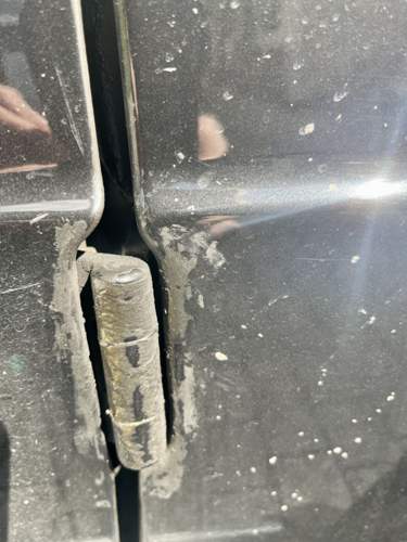

Bilder von Scharniere, die vor 10 Jahren mit Mike Sanders eingepinselt worden sind..
Der G wird auch im salzigen Winter gefahren. Keinerlei Rost, keinerlei Schwergängigkeit.
Wenn man die Fotos vergrößert, das Braune in den Spalten ist kein Rost, sondern Fett. Wurde für die Aufnahme lediglich etwas abgewischt. Ist ein Fahr G, Lack polieren interessiert den Besitzer nicht … (kann man aber, es muss lediglich das MS Fett abgewischt werden, ähnlich Bild 1)
