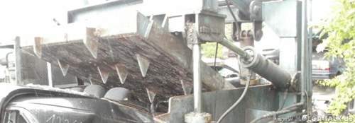

  1. hör  auf zu heulen   scheiden tut weh   wissen wir
  2. wenn es  nur darum geht den durch den tüv zu bringen   wird sich da sicerlich noch durch das ein oder andere  aufgesetzte  blechlein diese  ereichen lassen  im zweifels fall so wie es der popnieten könig zusammenfuscheln würde
  3. das wird schon
4.  im anhang  habe ich ein gutes werkzeug um deine Leiden zu beenden
Restaurierung  ist wirtschaftlich  schwachsinnig
aber schwachsinnig sind  wir  ja alle hier
Amputationswerkzeug
