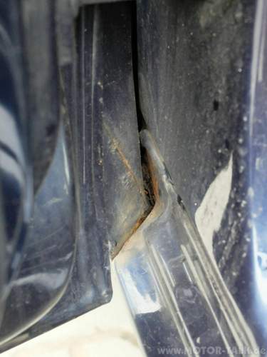

ich habe an meinem kürzlich erworbenen Facelift-Passat eine unschöne Roststelle entdeckt.
Ein Vorbesitzer hat da wohl etwas Schindluder getrieben.
Der Wagen wurde wohl mal etwas heftiger auf einem Parkplatz angestupst - und das Plastikanbauteil wurde dann mit Spax-Schrauben befestigt... 😰
Das habe ich beim Kauf natürlich gesehen, konnte aber das Ausmaß der Beule seiner Zeit noch nicht abschätzen.
Der Verkäufer hat es NATÜRLICH nicht erwähnt... 😠 (vielleicht hat er es auch selber nicht gesehen) 🙄
Nach einer gründlichen Wäsche kam dann aber das Übel ans Licht und jetzt brauche ich Rat.
Ein paar Bilder habe ich mal mit reingestellt.
Was mir ehrlich gesagt ein bisschen Sorgen bereitet ist gar nicht mal der Kotflügel an sich, sonder eher der Schweller - genau an der Verbindungsstelle zwischen Kotflügel und Schweller. Nur um daran zu kommen muss der Kotflügel runter, oder?
Der Kotflügel ist eh nicht mehr der allerschönste, also würde ich schon ganz gerne einen neuen anbringen. Ich habe nur leider absolut keine Idee wie aufwendig das ist.

Gesamtansicht
Schweller außen
Schweller vom Innenraum aus fotografiert

Also die Kotflügel sind geschraubt. Die kannst du ohne Probleme tauschen. Zum Thema Schweller ist schwer eine Prognose zu stellen. Ich denke das ganze Ausmaß kommt erst zu Tage wenn du den Kotflügel demontiert hast.
Hallo Keek!
So wie das aussieht, gammelt da hinter der Radhausschale
ein Komposthaufen vor sich hin. Also diese scnellstens
abbauen, den Moder aus dem Wasserkasten dahinter
entfernen und gut durchtrocknen lassen. Erst dann kann
man ( mittels Fotos ) genauer sagen, wie aufwändig, bzw.
lohnenswert hier eine Reparatur noch ist. Offensichtlich
sind die Schwellerspitzen schon betroffen - das wird sich
ohne Kotflügel-Demontage schwer behandeln lassen.
Gruß Eiche.

Nur sollte der TE erstmal Fotos einstellen, die das Ausmaß
hinter den Kulissen beurteilen lassen, damit man sich hilfreich
dazu äußern kann.
Gruß Eiche.

Beim TE scheint das Problem ja zwischen Kotflügel und Schweller zu sitzen. Da sollte man besser jemand zur Hand haben, der schweißen kann.

Wie dramatisch der Verfall beim TE ist, kann man erst
nach einem Blick hinter die Radhausschale sagen.
Generell ist hier der B4 Dank besserer Werkskonservierung
weniger anfällig aber auch hier gilt - steter Tropfen höhlt den
Stein - will sagen; wenn man sich jahrelang um eine solche
Problemstelle nich kümmert, nützt auch die beste Rostvorsorge
nichts.

Ich hab das ja auch erst nach dem Abbau der Kotflügel festgestellt, zwischen Kotflügel und Schweller war da bei mir noch gar kein Rost zu sehen. Beim TE blüht es ja dort schon.
Also unbedingt bald mal abbauen und nachschauen.
