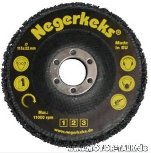

Hans, Schaumküsse.. oder was meinst Du und was soll das bewirken ?
Negerkeks:
Die Vlies-Schleifscheibe hat schwammartiges Schleifgewebe, das mit dunklem Kunstharz getränkt wurde. Die Oberfläche ist zwar hart, aber nachgebend. Das Aussehen erinnert an ein dunkles Gebäckteilchen, die Schleifscheibe wird deshalb auch „Negerkeks“ genannt. Mit der Scheibe erfolgt ein effektiver, aber schonender Materialabtrag und eine gleichzeitige Untergrundpolitur. Sie ist auch für Holz bedingt geeignet.
Phosphorsäure:
Phosphorsäuren dienen als Ausgangsstoff zur Herstellung phosphathaltiger Dünger (in den USA >90 % der Produktion), von Waschmitteln, Rostentfernern bzw. von Rostumwandler sowie zur Passivierung von Eisen und Zink zum Schutz vor Korrosion.
Quelle: jeweils Wikipedia

Der Begriff Negerkeks ist politisch nicht mehr korekt   nennen sich auch CSD Scheiben
zb hier www.tbs-aachen.de/CSD-Scheiben_c280.htm
Einer der frühere Anbieter  http://negerkeks.de/ muste  sogar die Website umbenennen ebenso die geschützte Bezeichnung  für seine CSD scheibe heißt nicht mehr wie früher Negerkeks sondern nun Clean Strip 😁 Bild im Anhang
Vorteil beim schleifen mit CSD Scheiben ist gegenüber Fächerchleifern oder gar Schruppscheiben, daß das Blech nicht auglüht und dadurch dann nicht noch stärker rostet
