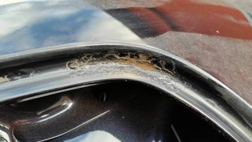

Im ganzen Auto gibt es keine Hohlraumversiegelung! Türen, Klappe, Motorhaube und Kotflügel sind noch nicht mal Verzinkt. Nur die Rohkarosse hat bei VW Zink. Mein Fabia Combi aus 2006 ist "komplett" verzinkt und hat überall Hohlraumwachs! Darum habe ich SKODA angeschrieben, sie möchten mir bitte mitteilen wie der Superb versiegelt ist. Skoda hat mir geschrieben, das Auto ist komplett verzinkt und mit Heißwachs in den Hohlräumen versiegelt...usw... Diese Aussage genügt mir,- auf meinem nächsten Passat steht hinten SUPERB drauf!😉
1. Die Hohlräume sind beim Passat B6 konserviert Link1
2. Alle Bleche der Anbauteile sind beim Passat B6 verzinkt Link2
Die Automobilhersteller bekommen von den Lieferanten verzinkte Bleche. Durch den Bearbeitungsprozess wird die Beschichtung an Schnittkanten und Schweißpunkten geschädigt.
Aus Kostengründen verzichten manche Hersteller bei manchen Modellen auf vorsorgliche Nachbesserung dieser Stellen.
Des weiteren ist Verzinkung kein Allheilmittel, sondern eine Opferschicht. Durch Kontakt mit Luft und Wasser geht erst die Zinkschicht kaputt (Zinkblasen) und anschließend das Blech. Fehlt also die Farbe, wegen z.B. Steinschlag, dann dauert es nicht lange bis es rostet.

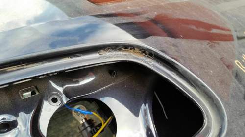

Heute das linke Rücklicht aus der Heckklappe ausgebaut, da es angelaufen war.
Folgende Entdeckung hat mich erstarren lassen.
Rost-1
Rost-2
ist doch nix neues...
hab meine heckklappe auf kulanz neulackiert bekommen
ich wunder mich echt, das IHR euch noch wundert,
ich verkaufe meinen passat gerade wieder, weil es leider ein einziger rosthaufen ist
als mein auto 6 jahre alt war (scheckheftgepflegt bei VW) wurde ich mit der Aussage "Kantenrost" abgewiesen
und die deckung von 50% der kosten wurde zurückgezogen,
falls mir keiner glaubt ich hab das schriftlich aus wolfsburg bekommen.
Mitlerweile hab ich die dritte heckklappe drin,
Fahrertüre durchgerotet ca 10 cm durchmesser
die anderen 3 türen haben auch rost,
das dach ist kurz vor dem durchrosten
kotflügel muss ebenfalls getauscht werden,
die schweller fangen auch schon an
DAS ist das "WELTAUTO"
sorry das ich mich so aufregen muss aber das ist doch alles nicht normal
