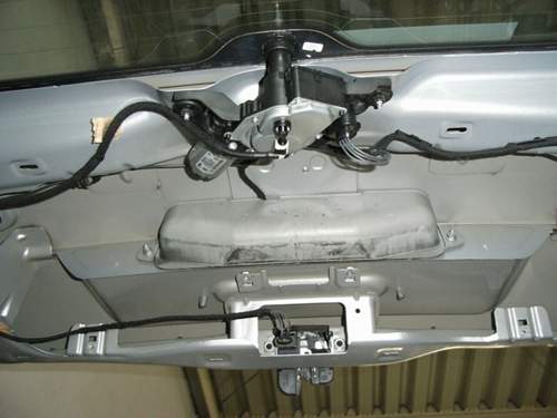

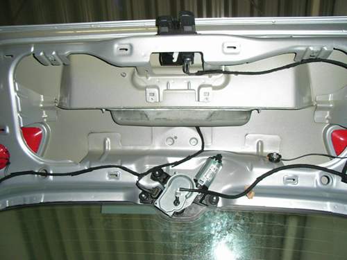

Bei meinem Passat 3c Variant Bj März 2010 wurde jetzt nach langem hin und her meine Heckklappe saniert bzw. lackiert.
Rost an der Heckklappe - Innenseite am Heckwischerbereich hinter der Plastikverkleidung.
Ursache für den Rost war eine fehlerhafte Dichtung des Heckscheibenwischers.
Also guckt mal alle hinter dieser Verkleidung.
Ich habe bei mir die Gummidichtung vom Heckwischer neu gemacht. Die ist das Problem vieler Passat das da Wasser rein kommt und die Heckklappe rostet. Bei mir ist zum Glück noch alles wie neu!😉

Heckwischer-dichtung-001
Heckwischer-dichtung-002
Ich hoffe Du warst gleich so clever und hast die Innenseite mit Wachs eingesprüht.
