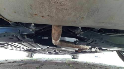

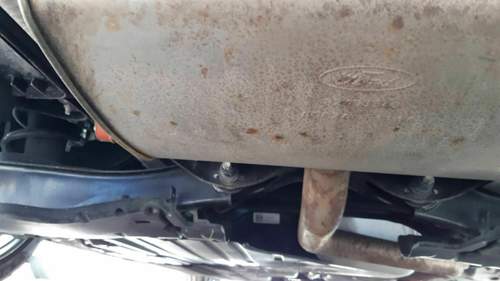

Mein ST Line kombi ist nun 1 jahr und rund 100tsd km alt und leider musste ich feststellen dass er am Auspuff ordentlich rostet, und das obwohl er fast durchgängig in einer gut gelüfteten Garage steht und eher für Langstrecken verwendet wird.
Mein Händler sieht das auch kritisch und hat eine anfrage an Ford gestellt die aber wie folgt beantwortet wurde:
„Kosmetischer Rost“ hierbei handelt es sich in der Regel um ein Erscheinungsbild, das aufgrund von Witterung, Umwelteinflüssen und Einsatzbedingungen eines Fahrzeugs
an unbehandelten Stahl- oder Gussteilen als auch an Stahl- oder Gussteilen mit einer dünnschichtigen Basislackierung zur Anrostung /Flugrost führen kann und nicht auf
einen Material- oder Herstellungsfehler zurückzuführen ist. Diese Anrostung hat in der Regel keinen Einfluss auf die Funktionalität bzw. Sicherheit des Teiles“
Ich habe ein bild angehängt und würde mich über eure expertise freuen
vielen dank

Ich denke - nicht. OPF steht gleich nach dem Motor. Und rostet Endtopf, welche sammelt Kondenswasser, welche verursacht rosten am schlechten Material.

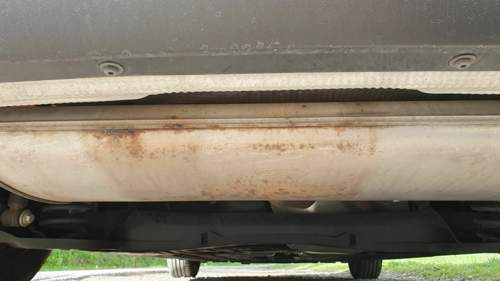

Wenn ein Auspuff aussen rostet,ist für mich die Oberfläcke schlecht versiegelt.
Das dürfte imoh nicht schon nach 3 Monaten vorkommen.

Inzwischen würde ich mich darauf festlegen, dass der Auspuff an der Stelle wo er rostet, recht heiß wird und sich dadurch die Dämmung und daraufhin die Oberflächenbeschichtung verabschiedet. Der Rost ist immer im Bereich zu sehen wo die Abgase vom Kat/Mittelschalldämpfer in den Endschalldämpfer eintreten. Vermutlich sieht er auf der oberen Seite nicht besser aus.

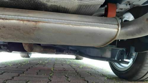

Als ich meinen damals knapp 6 Monate alten C max bekam, sah der Endtopf genauso aus. Und daran hat sich nichts geändert. Die Roststellen sind nicht mehr geworden und dicht ist der SD auch noch.
Es sieht wirklich nicht schön so aus, zumal der Rost von hinterherfahrenden gesehen wird, aber wenn der Gammel nach fast 8 Jahren keine größeren Schäden angerichtet hat, scheint die optische Komponente das einzige Problem zu sein.

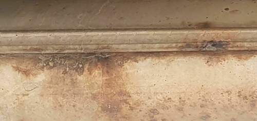

Mein Auspuff nach ca. 20 Monaten. Der erste Rost ist mir nach einem halben Jahr aufgefallen. Es wird langsam, aber stetig schlimmer. Gerade unter dem Blechfalz drückt der Rost ordentlich durch. Werkstatt sagt ist nur oberflächlich. Es bleibt also die Hoffnung, dass dem auch so ist. Ich werde es bei der zweiten Inspektion kurz vor dem Ende der Gewährleistung nochmal vermerken lassen.

Mein Händler hat sich bei mir gemeldet und nach einem erneuten Austausch mit ford nun doch einen Austausch freigegeben bekommen. Dauert allerdings noch ein wenig bis zum Termin und dass sich ford hier so geziert hat aber letztlich alles gut.
Daumendrücken, dass die Kollegen diesesmal etwas großzügiger mit dem rostschutzmittel hantiert haben...
