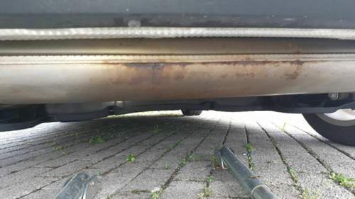

Mein ST Line kombi ist nun 1 jahr und rund 100tsd km alt und leider musste ich feststellen dass er am Auspuff ordentlich rostet, und das obwohl er fast durchgängig in einer gut gelüfteten Garage steht und eher für Langstrecken verwendet wird.
Mein Händler sieht das auch kritisch und hat eine anfrage an Ford gestellt die aber wie folgt beantwortet wurde:
„Kosmetischer Rost“ hierbei handelt es sich in der Regel um ein Erscheinungsbild, das aufgrund von Witterung, Umwelteinflüssen und Einsatzbedingungen eines Fahrzeugs
an unbehandelten Stahl- oder Gussteilen als auch an Stahl- oder Gussteilen mit einer dünnschichtigen Basislackierung zur Anrostung /Flugrost führen kann und nicht auf
einen Material- oder Herstellungsfehler zurückzuführen ist. Diese Anrostung hat in der Regel keinen Einfluss auf die Funktionalität bzw. Sicherheit des Teiles“
Ich habe ein bild angehängt und würde mich über eure expertise freuen
vielen dank

Ein Auto das in einem Jahr 100 tkm fährt hat keine Zeit in der Garage zu stehen, das ist ununterbrochen am laufen.

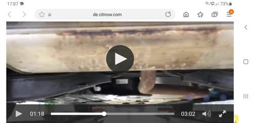

Bei dem Video der Durchsicht ist bei meinem 1,5 Jahre alten Mk4 mit 30tkm auch Rost zu sehen. Zitat aus dem Video von der Werkstatt. keinerlei Beanstandungen:)
Würdet Ihr da nochmal bei Ford innerhalb der 2 Jahresgarantie vorsprechen?

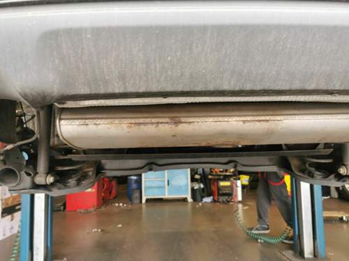

Leider sieht auch mein Endtopf nach fast 2 Jahren genau so aus. Habe das Ganze heute meiner Ford-Werkstatt vorgeführt, selbst dort zeigte man sich geschockt.
Wurde aber sofort bestellt und wird beim Service auf Garantie getauscht.

Es sieht am ehesten so aus das an der Bördelung der Keim entsteht weil nicht irgendwo da Wasser hängen bleibt welches den Gammel erst zulässt.
Es ist nicht das Blech selbst was einfach keimt sondern durch eine dauerhafte Wassersammlung mit Streusalz an der Bördelung beginnt.
