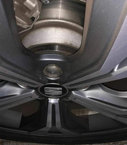

Mir sind solche Rostspuren nach fast 30 Jahre Audifahrens nun auch erstmals an unserem 3 J. alten A3 aufgefallen. Da auch der letzte Audi ein Garagenfahrzeug war und gleichermaßen behandelt wurde, kann nur eine Materialänderung die Ursache sein. Der 6 Mon. alte Seat dagegen zeigt, wie es im (fast) Neuzustand aussieht.
Gerade bei den dunklen Felgen des A3 "leuchtet" der Rost einen regelrecht an. 🙄
Ich dachte daran, diese beim nä. Reifenwechsel hier mit Drahtbürste und Schleifpapier vom Rost zu befreien (wenn möglich) und dann hiermit zu lackieren: https://www.hornbach.de/.../artikel.html
Womöglich wäre es als Vorsorge beim Seat noch effektiver solange die Dinger noch rostfrei sind.
Bremsen-a3-01
Bremsen-a3-02
Bremsen-ateca
Auf der Kontaktfläche der Felge zur Bremsscheibe/ Radnabe darf keine Farbe. Die Räder könnten sich lösen.
Wobei ich das als normal ansehe. Jammern auf hohem Niveau?
