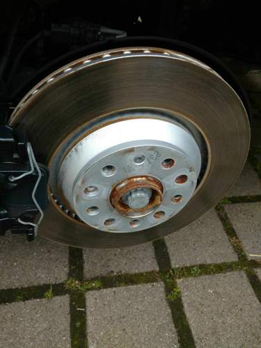

Audi nennt sich Premiumhersteller und dann sehe ich an einem nicht einmal ein Jahr jungen TT diese Roststellen an der Felgenaufnahme. Siehe Bilder von hinten und vorne.
So sieht mein 8 Jahre alter GOLF nicht aus, da ist null Rost. Ich möchte gar nicht wissen, wie das nach 2 Jahren aussieht, wenn man da jetzt nichts dagegen macht.
Und nach drei Jahren fällt das Rad ab, oder was? Oder darf/muss das beim TT so aussehen???
Frage: Wie kann ich das verhindern, soll heißen: Was streiche ich da JETZT drauf, dass das nicht passiert?
Da kann es ja ganz schön heiß werden, einfache Farbe wird das wohl nicht aushalten.
Ofenrohrlack Silber - wenn es sowas heute noch gibt?
Any Ideas?
Danke!
Sooo möchte ich jedenfalls ihn einem Jahr nicht rumfahren...

Ich kann mich die letzten 25 Jahre aber auch nicht erinnern, dass bei Bremsscheiben nach so kurzer Zeit, der Rost durch die lackierte Trommel/Aufnahme drückt.
Sicherlich liefert ATE ec. Die Scheiben für Audi, aber letztendlich wird hier separat der Preis verhandelt. Und hier geht es halt über Abnahmemengen und leider halt auch über die Qualität. Bedeutet...dann werden die Scheiben zur extrigen Einsparung, halt nur mit einer Schicht und dünner lackiert.
Ein Zeichen, dass alle Register gezogen werden müssen, um Gewinn zu generieren. Die Luft wird dünn bei Audi und VW...

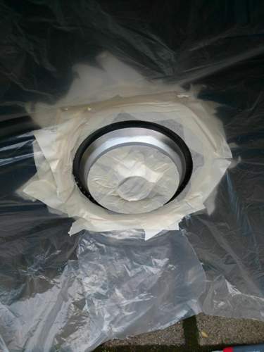

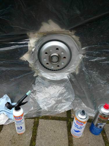

Ich mach das immer nach der Abholung, bei jedem VW-Konzern Auto, nach Hause, Räder ab ( hinten )
und los. 😉
Ich wollte es auch bei meinem machen. Bis jetzt war auch noch alles gut. Aber es fing schon langsam an. Ich dachte wirklich, dass ich das in den Griff, mit Pflege, bekomme.
Bei meiner Freundin ihrem TT, der 1 Jahr älter ist, geht es jetzt richtig los. Also da ist auch Handlungsbedarf. Ich hoffe es hält. bei meinem. Aber so wie ihr sagt, hält es ja. :-)

So der zweite TT fertig, diesmal habe ich noch eine Klarlack Schicht aufgetragen. Dadurch entsteht eine schöne glatte Oberfläche und lässt sich viel besser reinigen und verschmutz auch nicht so schnell.
