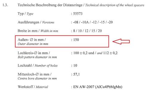

kannst du mir sagen wie groß der Durchmesser der Radaufnahme ist? Du hattest, glaube ich, die Distanz Scheibe darauf.
Ja, ich habe die Distanzscheiben drauf. Kann aber jetzt gerade nicht messen, weil das Auto momentan 800 km von mir entfernt ist.
Hier ist die ABE meiner Scheiben, da steht auf Seite 4 ein Wert von 150 mm:
http://www.h-r.com/bin/55573.pdf

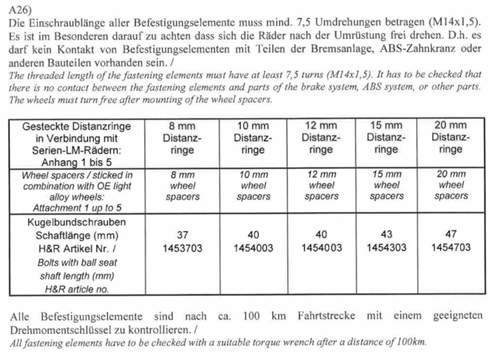

Daraufbauen kann man die alleine, Rad runter, Scheiben drauf, Rad drauf und dann natürlich längere Radschrauben verwenden (Die geforderte Länge steht auch in der ABE auf Seite 30 unter dem Punkt A26 (siehe Bild), die erlaubten Scheibenkombinationen stehen ab Seite 18ff).

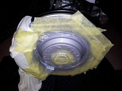

Zum Lack: Draufspühen (natürlich NICHT auf die Auflagefläche des Rades, siehe meine Fotos auf Seite 5 dieses Threads), 10 Minuten warten, "Schutzpapiere" abziehen, Rad wieder drauf, fertig. Nichts versiegeln oder sonst was.
Bis jetzt, nach fast drei Jahren, ist, wie auch comsat schreibt, ist kein Rost mehr aufgetreten, sieht aus wie am ersten Tag. Auch keine Kratzer.

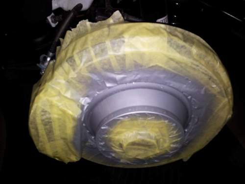

Ausgangslage
Ankleben
Lackiert
Danke Jungs :-). „TYSON“ freut sich auch über die Maniküre ;-)
Was sagt ihr dazu?
Da ist Dreck in der Felge :p:p:p
;-) das muss jetzt erst einmal trocknen. Schön Tüte über die Räder gezogen, falls es regnen sollte. Und morgen, wenn es trocken bleibt, fahre ich auf die Bahn zum „einbrennen“.
Ich habe echt Blut und Wasser geschwitzt bei der Aktion. Aber ich bin mehr als zufrieden.
