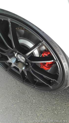

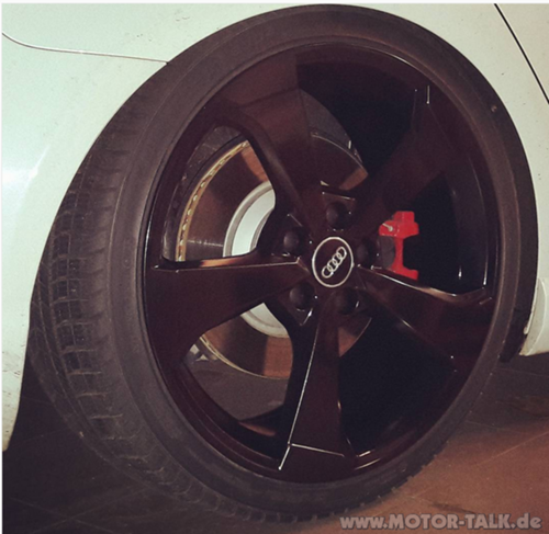

20170718-115301
Xsdtt
So wie bei mir auch.

auch von 160 Grad erhitzen steht nichts auf meiner Dose.
Hab ich auch nicht gemacht. Draufsprühen, trocknet nach wenigen Minuten, Rad drauf, fertig.
Das hatte ich hier auch so oder so ähnlich beschrieben:
https://www.motor-talk.de/.../...sst-nach-einem-jahr-t5424506.html?...
Ich benutze keinen Felgenreiniger, ich wische den Bremsstaub nach dem Autowaschen mit einem feuchten Lappen/altem Handtuch ab. Das geht ganz ohne Reinigungsmittel, einfaches Wasser reicht.
Und rumkratzen tue ich darauf auch nicht.
Ist jetzt seit fast 3 Jahren drauf und sieht immer noch aus wie gerade frisch lackiert.
